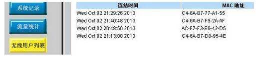

点击查看我们的无线参数中的主机状态,主机状态列显示的为我们路由器连接的总机台个数以及各个机台的MAC地址

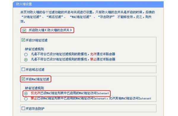

先了解一下要使用的路由器断网络相关的设置,安全设置中的防火墙设置,我们可以用的有1号标记的开启防火墙(防火墙的总开关),框中部分为防火墙的开启以及各小部分的开启相关说明。
还有要用的2号标记开启MAC地址过滤。

在当前安全设置中的MAC地址过滤标记6中选择添加新项目,我们看到新项目里需要MAC地址,这个MAC地址就是我们想要断网络的那台计算机,那么我们可以从主机状态中找我们想断他网的计算机MAC地址。
打开无线参数中的主机状态,复制或者记住当前已连接路由器的并且我们想断他网的那台计算机的MAC地址,然后返回安全设置中的MAC地址过滤项添加新项目。

完成上一步后,我们看到安全设置的MAC地址过滤里有了一条我们刚添加的新条目,但是防火墙的状态与MAC地址过滤功能都为关闭状态,此时我们只要将这两项功能打开就可以实现通过MAC地址过滤来控制计算机对于Internet的访问了,从而达到断掉当前添加的MAC所属计算机的网络的效果。
打开安全设置的防火墙设置,打开标记10开启防火墙的开关与标记11开启MAC地址过滤的开关。
好了现在已经完成想要的效果了:计算机连着路由器,我们自己是有网的,而当前添加的MAC所属计算机虽然连着路由器,但是实际上是没有网络的。
假如需要网络可以去掉开启防火墙的总开关,或者删除安全设置的MAC地址过滤中相关计算机的MAC地址条目即可。

1、登录路由器设置界面:在浏览器中输入192.168.1.1进行登录——>输入用户名和密码进行登录,默认都是admin——>点击“确定”,然后找到MAC地址,仅保存自己相关设备的MAC地址。
2、点击“安全设置”—>“防火墙设置”—>在右侧弹出的界面中勾选“开启防火墙(防火墙的总开关)”、“开启MAC地址过滤”这两项—>在“缺省过滤规则”中选择“仅允已设MAC地址列表中已启用的MAC地址访问Internet”-->“保存”,这样就可以了。
