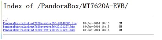

1.查看路由器是否支持刷机,ddwrt官网或者openwrt官网查看,如果路由器支持,那下载相关的固件.

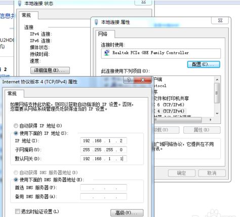

2.用一个网线连接路由器.
修改电脑的IP的地址为192.168.1.XX在2-254之间任意.

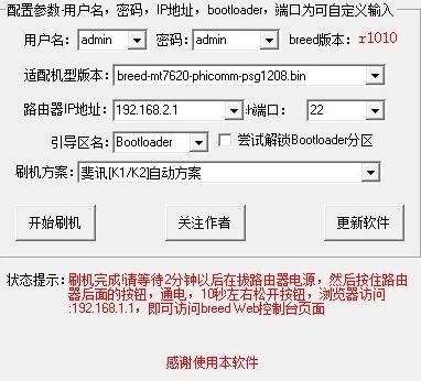

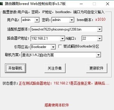

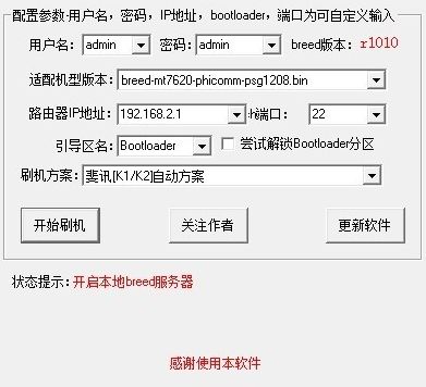

2、打开路由器刷breed助手v3.7版本,设置如下图设置, 不要随意改动。
检查设置无误之后,点开始刷机。
注意看红字部分。
3、稍等一会刷机软件会提示刷机完成! 同时按照红字部分操作。

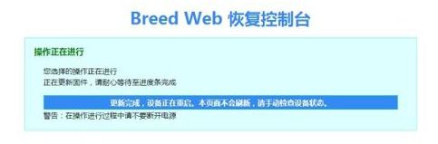

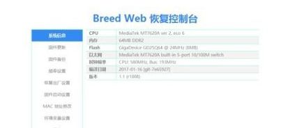

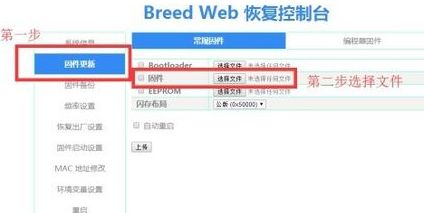

4、提示刷机完成之后,拔掉路由器电源,然后按住路由器背面的复位键不要松开,然后插上电源,稍等10秒左右松开按钮,然后用浏览器访问192.168.1.1即可进入breed web恢复控制台。
如下图:
5、点击固件更新,找到固件,点击选择下载好的第三方固件。
6、如图刷机完成!拔掉网线!!等1分钟即可访问第三方固件的后台,设置路由器即可。
