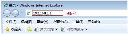

2.使用电脑或者手机打开浏览器,在浏览器地址栏输入路由器管理页面地址,可以参考说明书查找,一般是192.168.1.1.

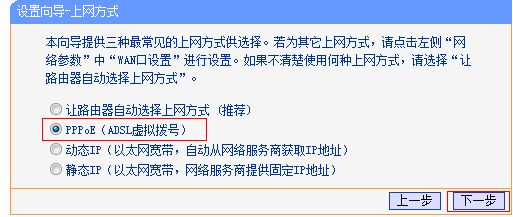

4.点击设置向导,按页面提示设置宽带,如果使用账户密码拨号登录的,请选择pppoe拨号,并且输入宽带账号密码。
如实直接联网的,请选择动态IP。

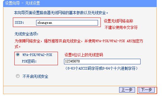

5.根据页面提示,勾选开启wifi网络,并且设置密码,完成后,点击下一步,设备自动重启即可。

先把所有网线都链接好,然后打开电脑,输入192.168.1.1或192.168.0.1,如果输入第一个ip地址登陆不了路由器后台,就输入第二个ip地址。

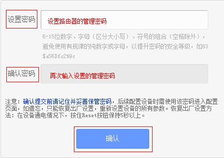

进入到登陆路由器界面,部分路由器需要输入管理用户名、密码,均输入admin即可。
具体可看,路由器底部,有账号密码
输入账号密码,点击确认。

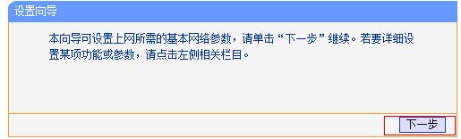

进入设置导向,点击下一步,选择虚拟拨号。

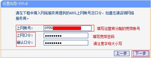

点击下一步,输入上网账号密码,点击下一步。
然后设置,路由器的账号密码,点击下一步

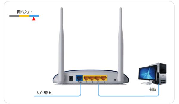

1.路由器连入网络。
如图所示,将网线接入路由器的WAN口,用网线将电脑与路由器的任意一个Lan口连接。
启动电脑,当Lan口闪烁,即说明电脑与路由器成功建立通讯。

3.进入网关界面。
打开电脑浏览器,输入路由器背后铭牌的网关ip地址(一般是192.168.1.1),进入网关配置界面。
(新路由一般会自动弹出此界面)

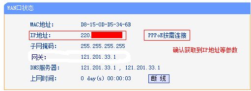

4.设置上网方式。
进入高级设置中的WAN口设置。
如果宽带服务需要拨号请选择PPPOE拨号,否则可以选择DHCP自动获取。
PPPOE拨号要输入宽带账号密码,连接模式选择自动连接。
DHCP自动获取则不用填写。
5.设置wifi名及密码。
进入无线设置中的无线安全,安全模式选择WPA2-PSK模式。
WPA加密规则选择AES。
设置无线网络秘钥。
设置后路由器会自动重启,请输入新的WiFi密码进行连接。
