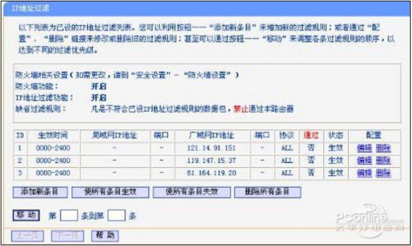

方法一:
在“防火墙设置”中的“开启IP地址过滤”选项中,将“禁止通过”选项改为“允许通过”。
再保存就会发现他们都能让网了。
对于你要禁止的那台电脑,其实很简单。
你在IP 地址过滤里面,选中你开始设置了的那台电脑的条目。
点击编辑。
(删除了的话就请添加新条目)将里面的“局域网端口”“广域网端口”“广域网IP地址”全部留空。
局域网IP当然是要禁止的那台电脑的IP 。
再在“通过”选项中选择“禁止通过”。
(其实这些都是默认设置)再保存。
记得防火墙中开启IP地址过滤。
这时你就会发现只有这收到其他维修同行的一台电脑不能上网了。

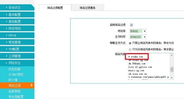

路由器禁止某网站的方法(以艾泰路由器、禁用优酷为例):
1、打开浏览器,输入192.168.16.1(艾泰路由器IP默认是192.168.16.1),输入路由器帐号和密码(参见路由器盒子上的标签或说明书);
2、展开网络安全——选择域名过滤;
在右窗格中,勾选启用域名过滤;
地址组:选择IP地址组;
在域名列表中输入*.youku.com,点保存。

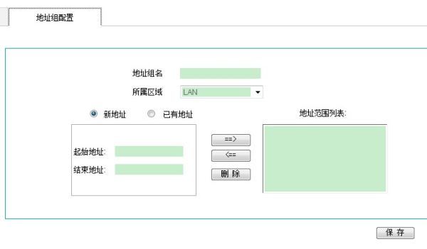

注:地址组可通过网络安全——地址组配置;
添加要限制的IP地址池,将它移到右窗格,然后点保存。

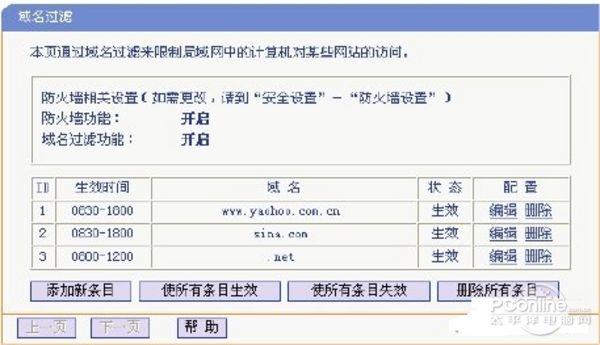

方法二、通过路由器屏蔽网站访问、禁止打开某些网站以及禁止访问特定网站。
目前,市面上主流的企业服务器都提供了网址过滤功能,可以轻松禁止打开指定网站或某些网站。
不过,不同路由器的屏蔽网站的方法有一些不同,大致通过以下两种方式来实现的,一种是通过在路由器里面添加禁止访问的网站的方式来实现的;另外一种方法是通过在路由器里面添加禁止访问的网站服务器IP地址的方式来禁止的。
具体设置如下:
1、首先,在路由器添加禁止访问的网站,具体方法如下:
2、路由器添加禁止访问的网站;
3、路由器添加禁止的外网IP地址;

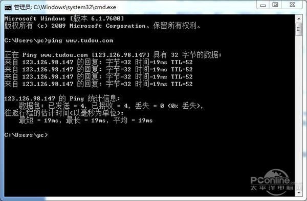

不过,使用路由器屏蔽网站相对比较麻烦,可以使用路由器mac过滤功能过滤掉需要屏蔽的网站IP地址即可,如何获取网站的IP地址呢?只需要在开始运行里输入:ping:www.baidu.com 即可知道,如下图:
