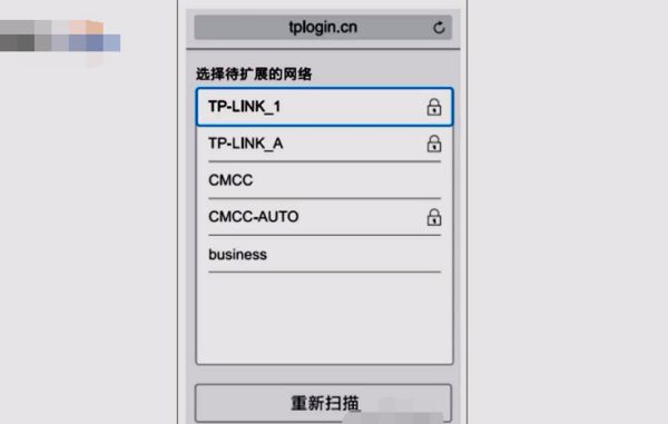

二、扩展器怎么连接Wi
1、将扩展器插在插座上,等待约30秒后,扩展器完全启动。
2、搜索无线网络名称并连接无线网络。

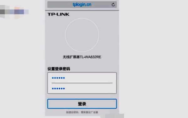

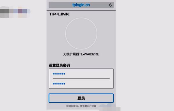

3、扫描扩展器壳体上的二维码打开网址tplogin.cn 。
4、首次登录时设置登录密码,点击“登录”。

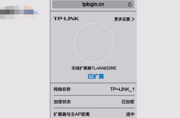

5、扩展器自动扫描周围的无线网络,扫描完成后,选择要扩展的网络。
6、输入密码,点击“下一步”自动扩展完成。
