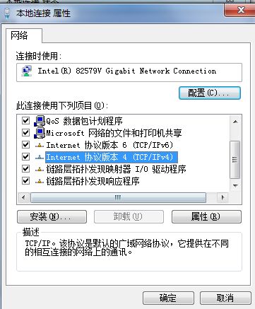

1、鼠标右键网络标志,鼠标右键选择打开网络和共享中心。
2、单击本地连接或者无线连接
3、单击属性

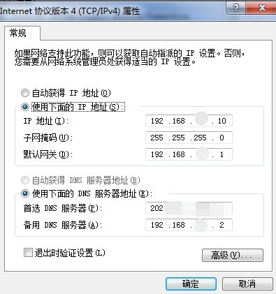

4、选择Internet协议版本4(TCP/IPV4),单击属性。
5、选中使用下面的IP地址:
IP地址:192.168.1.100(192.168.1.2~192.168.1.254中的任一一个IP都可)
子网掩码:255.255.255.0
默认网关:192.168.1.1
选中使用下面的DNS服务器地址:
首选DNS服务器:192.168.1.1(或者地区通用DNS)
注:以上以路由器IP为192.168.1.1为例
单击确定

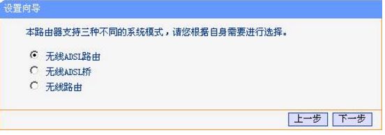

3、选中无线ADSL路由,单击下一步。

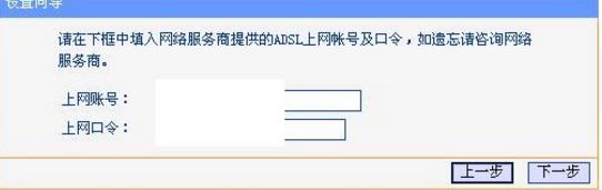

4、输入宽带帐号和密码,单击下一步。

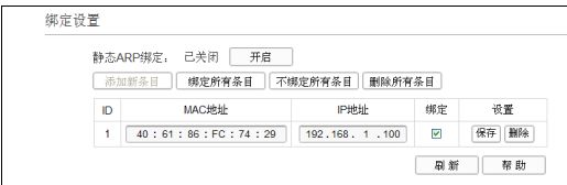

三、路由器绑定MAC地址:
1、打开浏览器,输入192.168.1.1回车,并且输入路由器登录帐号和密码确定。
2、选择安全管理——ARP绑定
3、单击开启,单击添加新条目。
4、将对应的MAC地址和IP地址填入,单击保存。

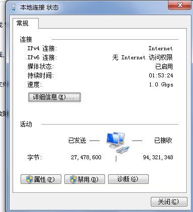

注:电脑MAC地址和对应的IP地址查看方法:
1)点右下角的网络标志,鼠标右键选择打开网络和共享。
2)单击本地连接或者无线连接
3)单击详细信息
4)查看物理地址(MAC地址)和IPV4地址
