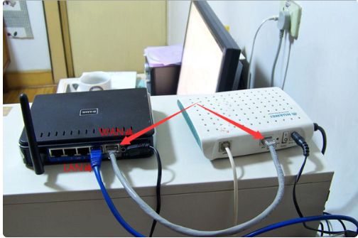

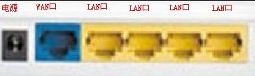

1、首先,将路由器连接电源,然后将网线插入WAN接口(通常为蓝色),如下图所示,然后进入下一步。

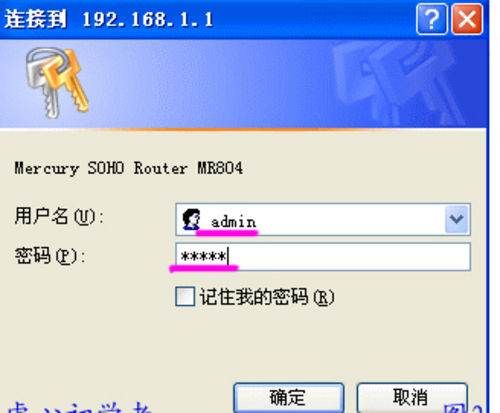

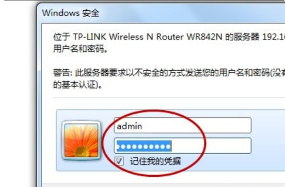

3、接着,完成上述步骤后,会出现一个对话框,输入相应的用户名和密码,如下图所示,然后进入下一步。

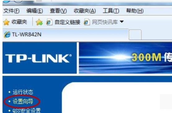

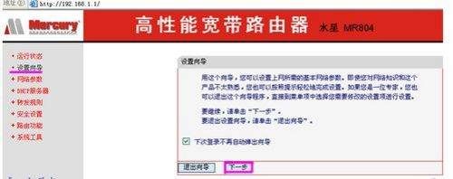

4、然后, 完成上述步骤后,打开主页,左边菜单栏的第二个选项有一个【设置向导】,手动单击此选项,如下图所示,然后进入下一步。

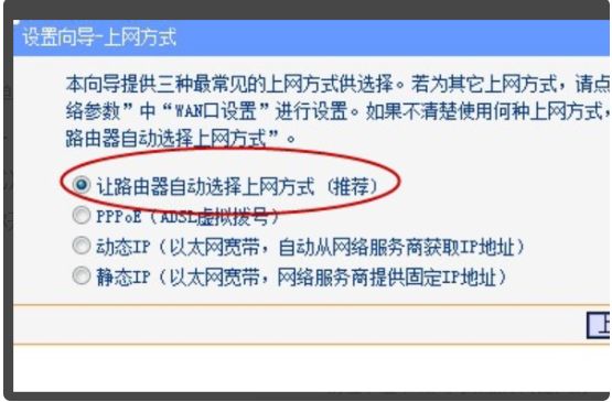

5、随后,完成上述步骤后,点击下一步——选择第一项【让路由器自动选择上网方式】,如下图所示,然后进入下一步。

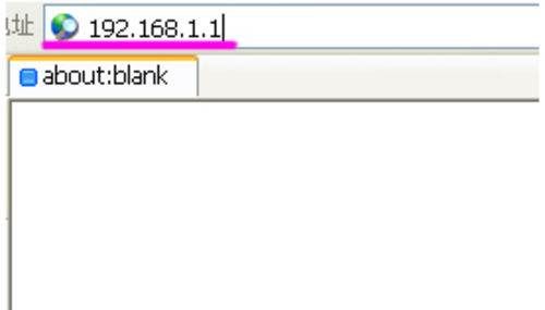

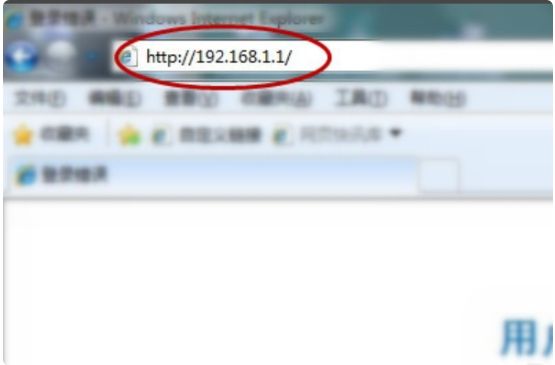

1.将线路连好,wan口接外网(即ADSL或别的宽带),LAN口接内网即你的电脑网卡,将自己的电脑IP配置192.168.1.x ,网关和dns指向路由器,即为192.168.1.1,打开电脑上的Internet Explorer,输入http://192.168.1.1/。

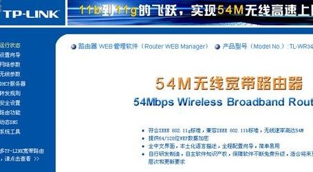

2.出现如下的192.168.1.1登陆页面,默认帐号与密码都是admin。

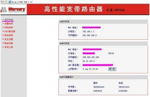

3.运行状态,显示我们路由器当前内、外网的信息。

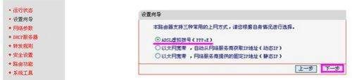

4.设置向导设置路由的基本参数。
5.WAN口连接类型是指本路由器支持三种常用的上网方式,请您根据自身情况进行选择。
如果您的上网方式为动态IP,即您可以自动从网络服务商(例如:中国电信)获取IP地址,请选择“动态IP”;如果您的上网方式为静态IP,即您拥有网络服务商(例如:中国电信)提供的固定IP地址,请选择“静态IP”。

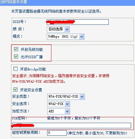

6.然后下一步后进入到的是无线设置,我们可以看到信道、模式、安全选项、SSID等等,一般SSID就是一个名字,你可以随便填,然后模式大多用11bgn.无线安全选项我们要选择wpa-psk/wpa2-psk,这样安全,免得轻意让人家破解而蹭网。

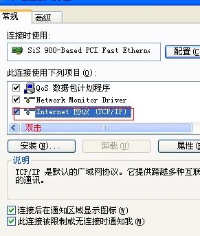

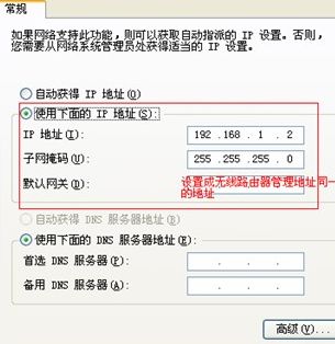

2):(若是新购买的无线路由器可直接跳过)将自己的ip设置为和管理地址同一网段(只需将管理地址的最后一位修改即可,子网掩码设置为255.255.255.0),右击网上邻居--属性--右击本地连接--属性;
双击Internet 协议(TCP/IP)。

打开浏览器输入管理地址;
登录后即可进入路由器的配置界面;

4)设置无线AP的密码 (推荐使用WPA,不推荐使用WEP),点击 无线参数--基本设置。
5):连线说明:由于我们是将无线路由器设置为无线AP,不需要使用他的宽带路由器功能,所以不要使用wan接口即广域网接口(一般无线路由器后面为五个接口,广域网接口为颜色不同于其他的接口即是上图中的蓝色口)。
连线方法,舍弃WAN口。
将上连线直接插到LAN口中。
