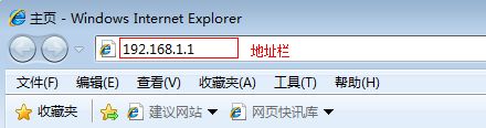

2、 浏览器地址栏输入路由器IP地址(路由器背后标签上有的),输入登录用户名和密码进入设置页面;

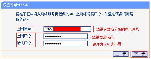

3、按照PPPOE(ADSL虚拟拨号)方式设置,输入上网账号和密码;

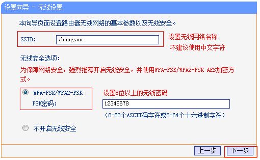

4、设置一下SSID、加密方式和 密码;

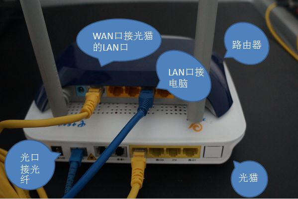

使用网线的一头连接猫,另外一头连接路由器的WAN接口。
然后再使用另外一根网线连接路由器的LAN口和电脑并在电脑上完成相应的设置就可以了。
具体的连接方法如下:
1、使用网线一头连接猫,另外一头连接路由器(通电)的WAN口并将LAN口使用网线连接电脑。

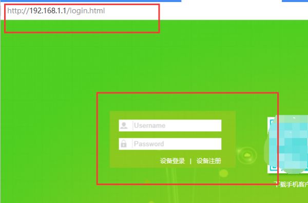

2、在电脑的浏览器地址栏中输入路由器背面标记的IP地址按回车键在登录界面中输入路由器背面标记的用户名或者密码点击登陆。

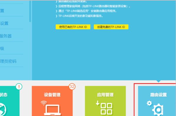

3、进入到该路由器的后台以后,点击下方的路由器设置按钮进入。

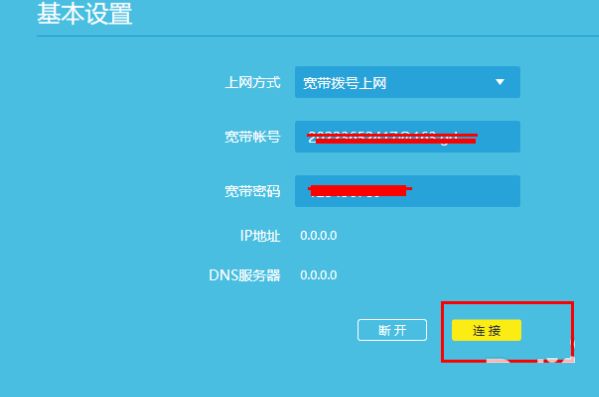

4、在出现的路由器设置界面中点击上网设置,然后在主界面中输入上网的账号和密码点击链接。

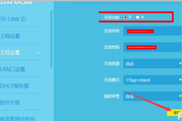

5、再点击左侧导航栏的无线设置,在出现的主界面中开启无线功能,输入无线型号名称和密码,最后点击保存按钮就完成对应的设置了。

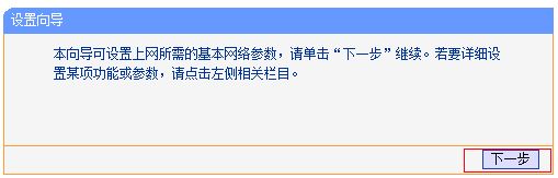

3.登录后台后选择快速设置,然后点击下一步
