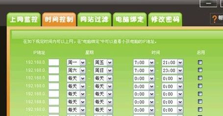

(某品牌路由器中的上网控制功能)
(某品牌路由器使用客户端控制上网功能)

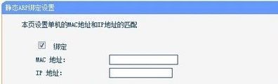

4、分配IP地址:
一般路由的DHCP功能默认打开,即自动分配IP地址,如果需要管理指定的IP地址,需要在DHCP下面的“静态分配”中选择需要被管理的用户的IP地址,并设定为固定IP地址。
(部分路由中显示为静态ARP绑定)

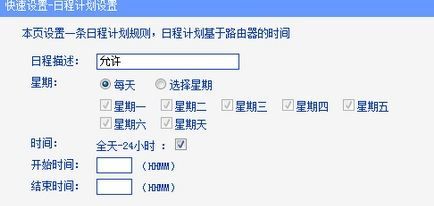

5、设置上网时间段
修改“开始时间”和“结束时间”,后点击确定
6、保存并重启电脑后即可开始限制用户使用时间。
