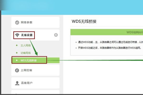

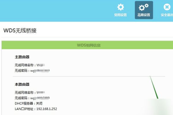

一、华为ws318路由器怎么桥接设置

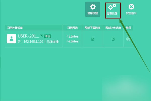

1、首先需要通过路由器的默认IP(192.168.1.1)登录路由器,按要求设置登录密码,点击 下一步。
2、点击路由器的 高级设置,进入高级设置界面。
3、在左侧目录树单击 无线设置,WDS无线桥接,并单击右侧 下一步。

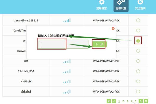

4、等待路由器扫描可用的ssid。
勾选主路由器的ssid,并输入对应的无线密码,单击下一步。

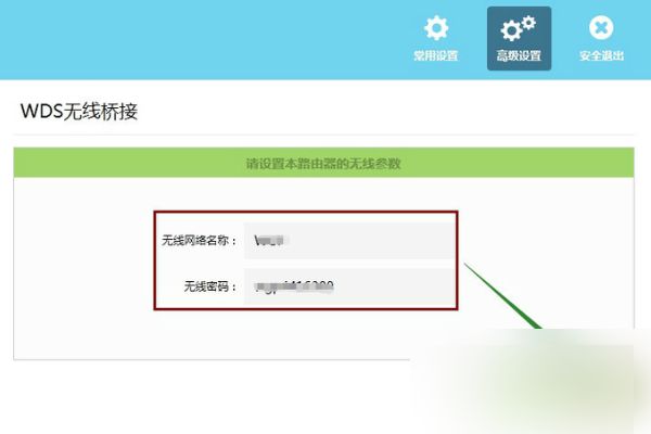

5、等待路由器进行连接。
连接成功后,设置副路由器的ssid及密码,默认跟主路由器一致,建议不要修改,直接单击下一步。

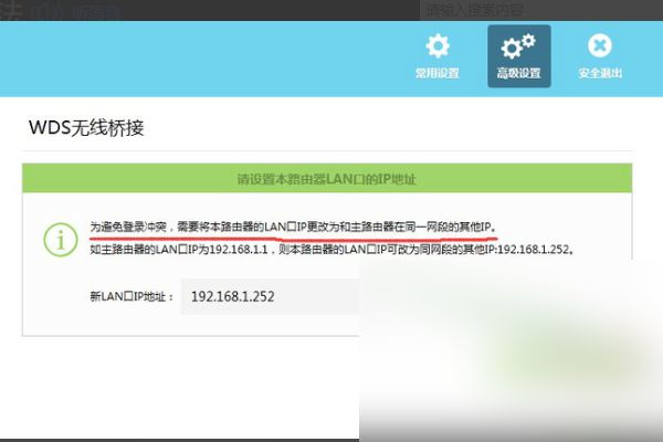

6、设置副路由器的LAN口IP地址,要跟主路由处于同一网段的其他IP,建议默认,不修改,直接下一步。
7、如图所示即完成了通过副路由器对主路由器无线的桥接扩展。

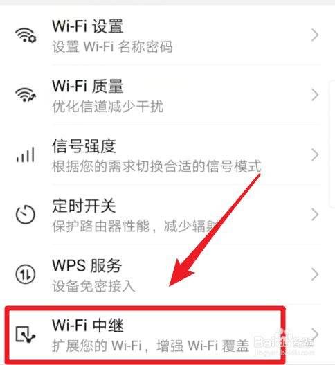

点击后,在全部功能中,我们选择wifi中继的选项进入。
接头 网线京东安全电缆,等你来购!
广告
