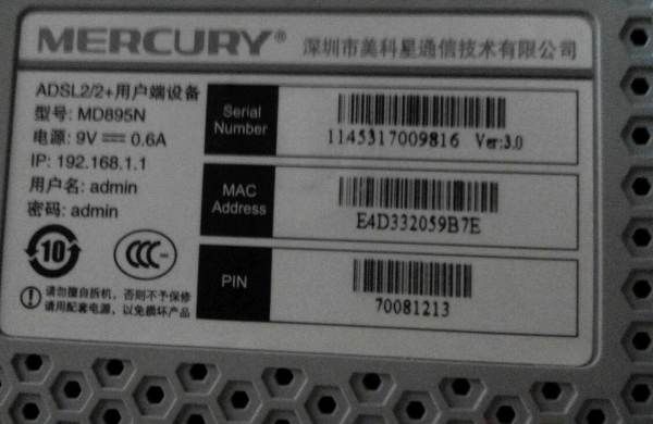

先将从猫上来的网线插入路由器的WAN口,用另一条网线一头插入主路由器的任意LAN口,再用另一根网线一头连接电脑网卡,一头接路由器lan口。
在电脑打开浏览器地址栏输入路由器网址:192.168.1.1.
输入admin默认账户名和密码。
