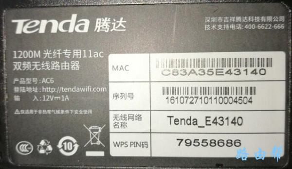

1、把你的路由器拿在手上,你会发现在它的底部有一个贴纸,这个贴纸中有你这个路由器的 登录网址(设置网址)信息,如下图所示。
094114lhudg0lhumusm7rr.jpg 查看路由器的登录地址
温馨提示:
不同的路由器,登录地址可能不一样,所以一定要自己进行查看。

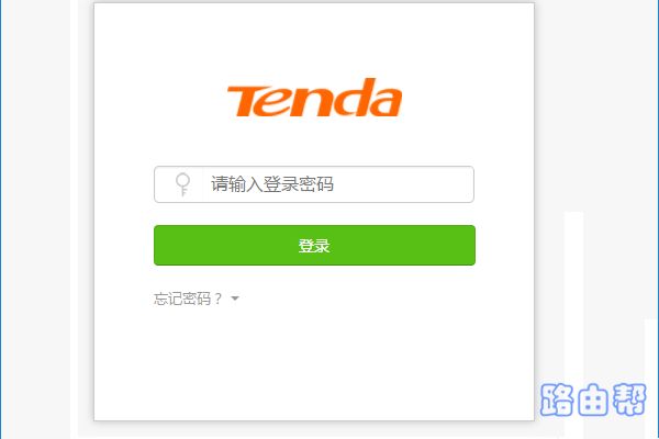

2、然后在浏览器中输入:路由器的登录网址 ——> 在打开的登录页面中,输入路由器的管理员密码(登录密码),就可以进入到这个路由器的设置界面了,如下图所示。
094114b75r9i9bb9e8okht.png 输入管理员密码,登录到设置界面

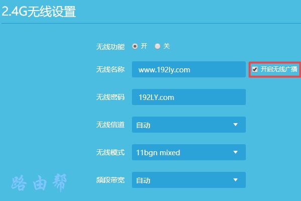

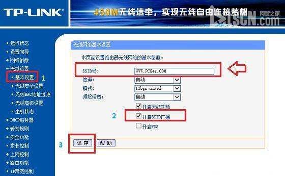

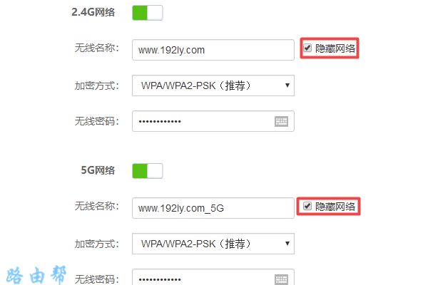

3、在路由器的设置页面中,找到、打开 无线设置 或者 Wi-Fi设置 的功能选项,然后就可以设置隐藏wifi信号(无线网)了,如下图所示。
094114bhhmhh7sgzchyw7r.png 设置隐藏路由器的wifi信号(无线网络)
温馨提示:
TP-Link、水星、迅捷 的无线路由器,需要关闭:开启无线广播 这个功能,关闭后会隐藏wifi信号。
094115ax4xjox4xe35uxdg.png 关闭:开启无线广播 ,就可以隐藏wifi

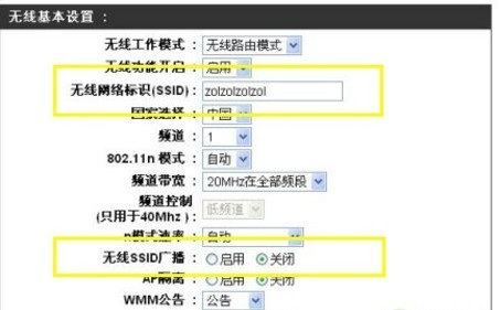

不是隐藏信号,而是隐藏网络名称,也就是隐藏SSID。
进入路由器设置界面内,一般在设置无线网络选项内就可以设定。
(不同品牌、不同型号的路由器该选项的叫法不一样),先设定一个自己容易记的无线网络名称,然后选择关闭SSID广播呀隐藏SSID等,其它的无设置如选择WPA2无线加密模式,设定无线密匙都一一设置好。
保存,得启路由器就生效。
无线网络名称隐藏的。
用户是搜不到该无线网络名称,需要连接则自己手动添加该无线网络名称,然后选WPA2,输入正确的无线密匙。
才可以连入该已经隐藏无线网络名称的无线网络。
