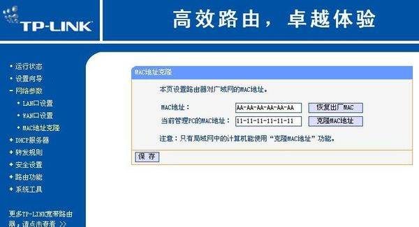

如果想一个宽带用户使用N如电脑上网的就要对破解电信对路由的封锁,方法以TP-LINK路由器为例。
在浏览器地址栏中输入http://192.168.1.1(不同牌子的路由器不相同,先看说明书或路由器上的标签)进入路由器的主页进行设置。
点击“网络参数”->“MAC地址克隆”再点击“克隆MAC地址”按钮,保存退出,这时路由器的MAC地址已被克隆为与电脑网卡相同的MAC地址11-11-11-11-11-11.也就是说电脑网卡的MAC地址是11-11-11-11-11-11,路由器的MAC地址也是11-11-11-11-11-11.这样,电信侦测时首先侦测第一个网络设备即路由器,然后侦测电脑网卡。
由于路由器的MAC已被克隆为11-11-11-11-11-11,电信误认为路由器是被电信允许上网的MAC地址是11-11-11-11-11-11的电脑。
路由器获得上网的权利后,然后它通过DHCP自动给每台要上网的电脑分配内网IP,这样N台电脑都可以上网了。

不是每一种路由器都支持MAC地址克隆功能的。
如果没记错,这款tp-link tl-wr802n路由器是一款MINI路由,不支持这一功能。
路由器如果支持这一功能,可以很容易找到这一功能。
只需要按一下“克隆MAC地址”的按键,就可以克隆到连接电脑网卡的MAC地址。
在原电脑已经允许连接到主路由器后接入互联网的。
将原网线接到路由器的WAN口上,那么这个克隆后的下级路由器才可以通过主路由器的MAC绑定,联上互联网。
