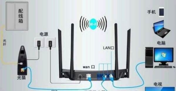

光纤无线路由器接口连接设置方法:
步骤一、连接方法。
路由猫----路由器wan口;路由器lan口----电脑。
步骤二、设置方法

路由器插线:建立路由器与网线的连接、路由器连接光猫、路由器连接电脑。
1、建立路由器与网线的连接
想要能够路由器能够连接上网络的话,那么给路由器连接上网线就可以说得是是必不可少的一步了,要用网线连接上外网的入口,在之后就可以将路由器的另一端连接在路由器的WAN口上面,这样一来路由器与网线的连接就建立好了。

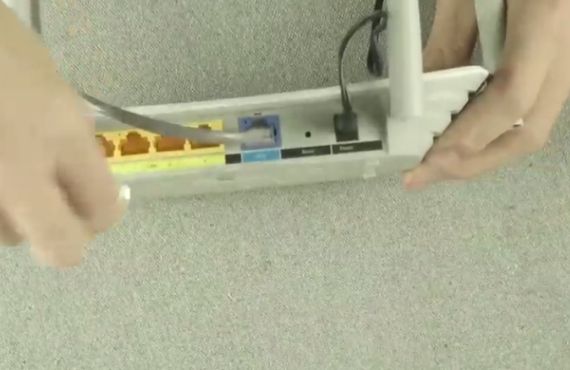

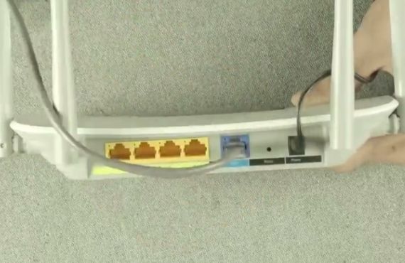

2、路由器连接光猫
在开始之前准备好一根网线,并且在之后将网线的一端连接在光猫的LAN口上面,另一端则连接在路由器的WAN口上面就可以了。
在这里要值得注意的就是因为光猫的差异,可能有的光猫上面LAN口显示的是Interenet接口、广域网接口等等,其实这些接口也就是LAN接口,只不过是显示不一样罢了,在遇到这种情况的时候,我们也只需要找到对应的接口来进行连接就好了。
3、路由器连接电脑
需要在连接之前把本地连接改为自动获取IP地址,然后利用网线,把一端插在路由器的WAN端口上面,然后把网线的另一端插在电脑的网线接口上面就可以了。

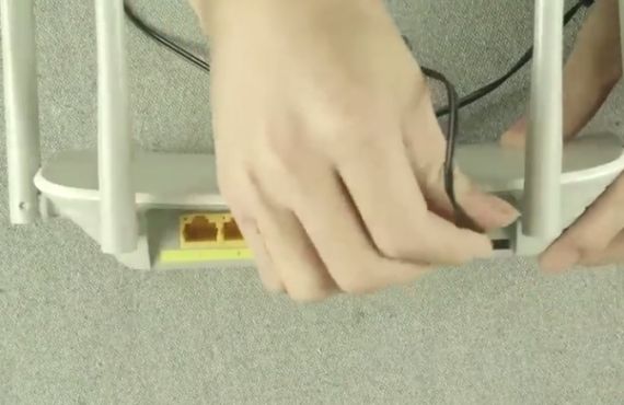

三、wifi路由器的正确插法
第一种连接方式:LAN-WAN
主路由器A的wan口连接isp线路,lan连接副路由器B的wan口,路由器A是副由由器的上级路由器,连接到两个路由器的设备、pc、打印机等不能相互通讯起到隔离的作用,两个路由器之间的设备不会形成广播风暴。
第二种l连接方式:lan-lan连接
指从主路由器的LAN口连接网线到二级路由器的LAN口,如下图。
此时二级路由器当作交换机在使用,局域网所有的终端都把主路由器当做网关。
