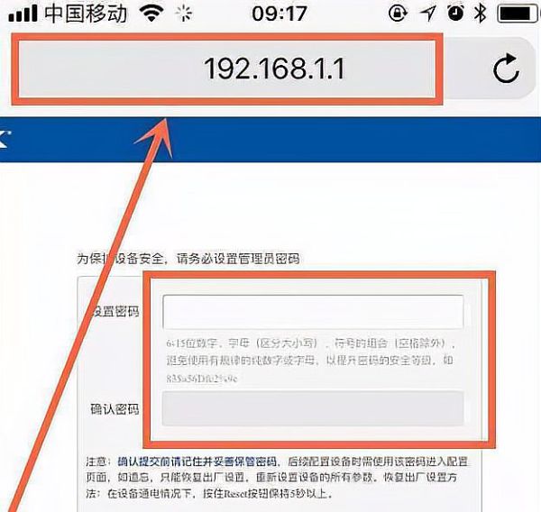

1,打开手机的任意一款手机浏览器;
2,在浏览器地址栏中输入192.168.1.1回车,部分路由器(如腾达)的默认地址为192.168.0.1,如果默认地址有作修改,请输入修改后的路由器IP地址;
3,输入路由器登陆的账号和密码,不同品牌有不同的默认的账号密码,老旧的TPLINK 账户和密码均为admin,新固件默认为空,第一次使用必须设置登录账户和密码;

打开手机的浏览器,在地址栏里(不是搜索栏)填上192.168.1.1或者192.168.0.1,确定,就能看到路由器的登陆界面了,路由器的ID和密码,在路由器底部的铭签上写着呢。
填写正确的ID和密码就能进入到路由器的设置界面了
