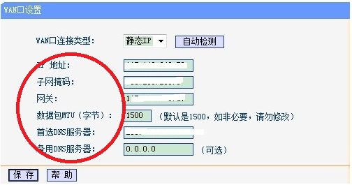

一、如何给路由器指定IP地址
1、打开IE浏览器,在地址栏中输入192.168.1.1,在弹出的用户名和密码框中输入admin,若不清楚,可查看路由器背面铭牌。
进入路由器后,通过设置向导来完成设置。
2、进入路由器设置界面后,会弹出“设置向导”对话框,点进下一步,在设置向导项内选择“以太网宽带 ,网络服务商提供的固定IP地址(静态IP)“方式,点击下一步,然后将运营商提供的静态IP地址输入进去,DNS不清楚的话,可以点此查看:http://www.45fan.com/a/question/42.html。
3、设置完成后,点击保存。
