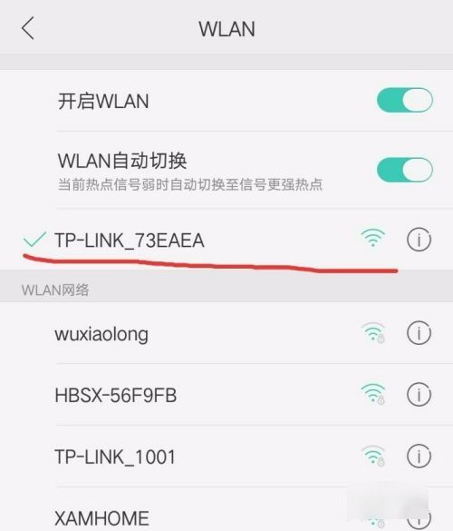

2、这时我们打开手机设置——WLAN,连接上无线路由器,这时是没有密码的可以直接连上。

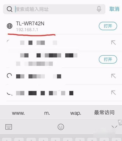

3、然后打开手机浏览器输入192.168.1.1就打开了无线路由器重置页面,如果需要输入账号密码,一般都是admin,无线路由器的背面也会有账号密码。

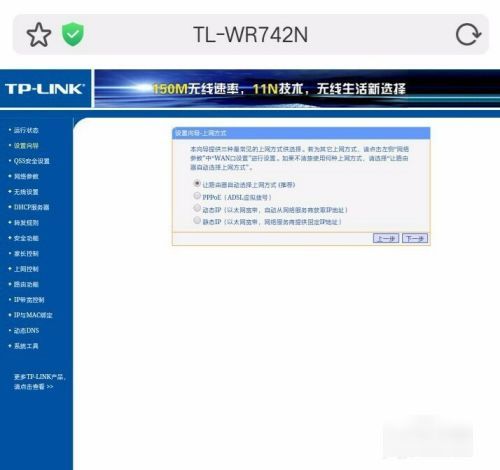

4、根据设置向导点击下一步,然后选择PPPOE这个选项,点击下一步,虽然推荐的是第一个,但第一个比较麻烦需要IP,掩码,网关等,而PPPOE就很简单快捷了。
094003hp96x7ix6m4kjk3j.png 094003offfhnq719196wq7.png 094003i9u0wdss6uswfd70.png 094004iqu11v541uqds6x1.png

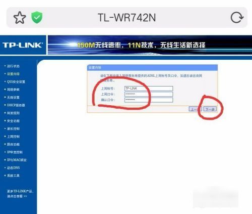

5、接着设置账号和口令,这个就很简单了,点击下一步。
6、这时需要设置PSK密码,也就是我们的连接WiFi密码,再点击下一步,接着点击完成,无线路由器的重置就完成了。

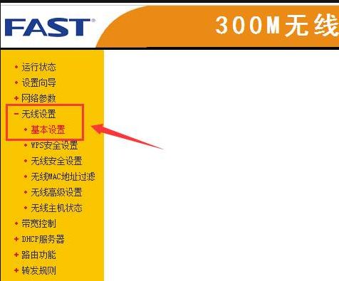

3、登录进去以后,选中无线设置,再点击基本设置

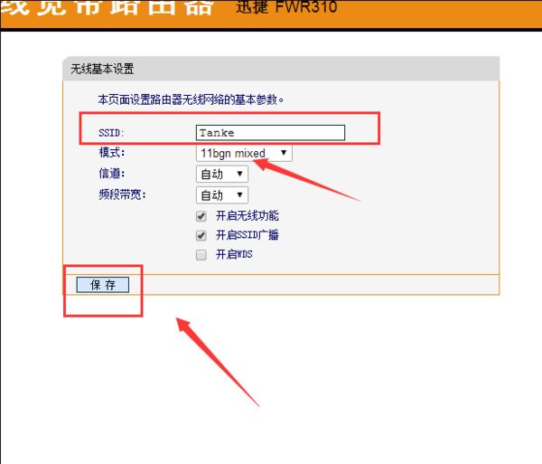

4、现在就可以在红色方框的位置设置自己的WiFi的名字。
设置好了以后单击“保存”。
