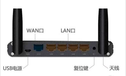

1、有电信猫:电信猫----路由器wan口;路由器lan口----电脑。
2、没得电信猫:网线----路由器wan口;路由器lan口----电脑。

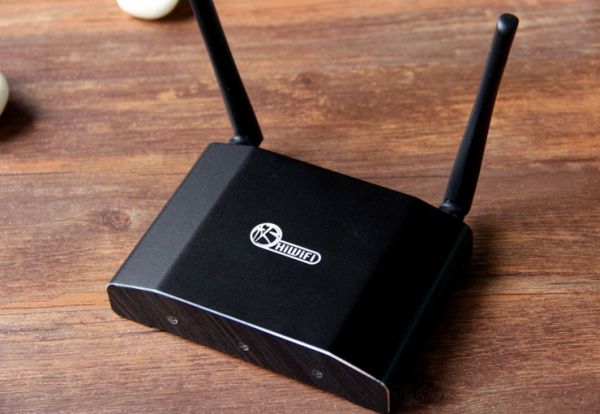

极壹S是北京极科极客科技有限公司出的一款智能路由器。
极壹S最为明显的变化是,不同于极壹采用一根3dBi天线,极壹S则采用了两根外置不可拆卸5dBi高增益全向天线,辅以优化的无线信号搜索算法,令无线信号覆盖得到了更加有效的提升。

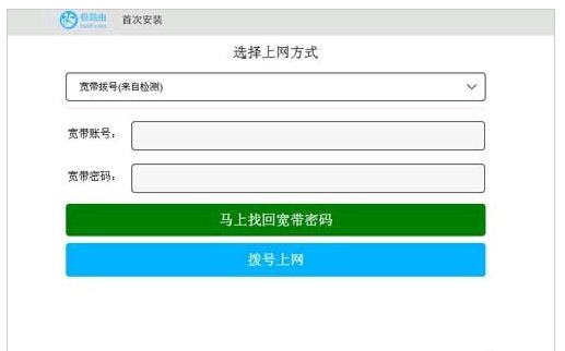

3、设置上网方式,输入宽带帐号密码,自动拨号上网。

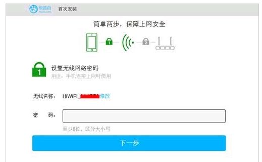

4、设置无线SSID和密码,防止陌生人蹭网。
5、设置路由器后台密码,保障路由器安全。

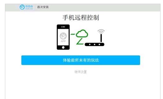

极路由极壹S还可以通过手机安装APP软件来远程控制。
