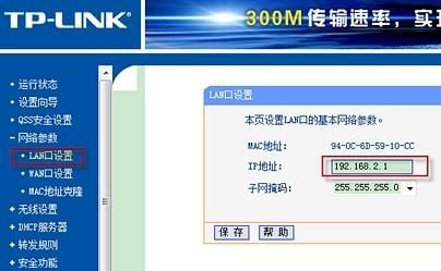

1、先登陆到无线路由器,将无线路由器的网段地址改成192.168.2.1,避免与光猫的网段有冲突;

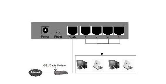

2、从光猫的LAN口接条网线到无线路由器的WAN口上,再从无线路由器LAN口上接条网线到电脑上(如果是笔记本或手机调试,通过无线信号连接上无线路由器可直接设置);
3、打开浏览器,输入无线路由器登陆地址:192.168.2.1,回车,输入管理用户名和密码(管理用户名和密码在无线路由器后面标签上有注明),确定,进入无线路由器设置界面;

把宽带猫与路由的WAN口(一般为一个特殊的颜色,没有编号)用网线连好,路由的LAN口(一般为带编号的4个口,也有更多的)与电脑网卡相连,无线路由与有线的接法相同。

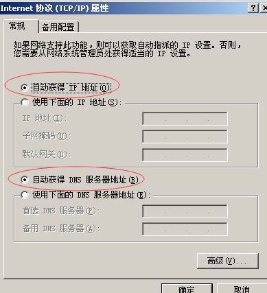

5.电脑端设置,右键本地连接-属性-tcp/ip协议-属性-ip地址及dns均设成自动获取,也可设固定地址,固定ip前三位与网关相同,最后一位自己定,固定dns要上网查询,查询所用宽带供应商在当地的dns。

6、设置好以后,把猫LAN口接出来的网线接在无线路由器的WAN口上。
