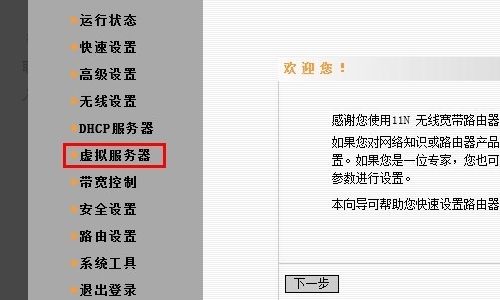

1、确定电脑与路由器正确连接,并且已连至互联网。
在地址栏中输入192.168.0.1回车,输入用户名密码,进入路由器主界面。

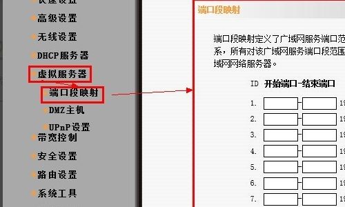

2、 然后点击左侧菜单中的“虚拟服务器”,——“端口段映射”打开“端口段映射”界面。

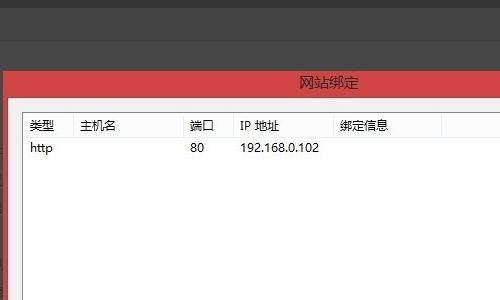

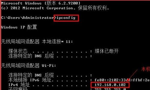

3、我的IP192.168.0.102.协议可选TCP,UDP,全部。
默认即可。
选择启用,最后保存所有设置。

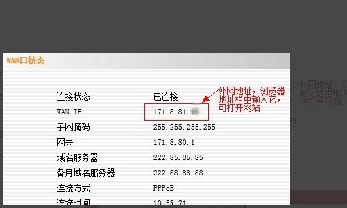

5、以上设置成功后,就可以访问了。
可以把外网地址发给你的朋友测试一下,也可以自己在IE中输入外网地址测试。
在路由器中可查看到外网IP171.8.81.*。
我们输入地址栏后看到网站打开。
说明设置成功。
