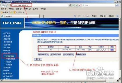

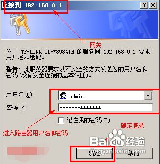

1、打开浏览器,在浏览器地址栏中输入网关地址回车之后即可打开连接到路由器的登录界面,输入路由器登录用户名和密码确定之后即可登录;
2、在路由器管理界面左侧找到转发规则下面的【虚拟服务器】,即可出现右侧的相关设置。

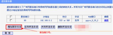

在虚拟服务器这里,找到【增加新的条目】并单击。

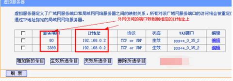

3、单击【虚拟服务器】按扭后,弹出如下图所示的界面,在下图的服务端口号这里填写自己电脑的需要映射的端口,IP地址填写自己电脑的IP地址,其他的都选默认然后保存即可。
4、TD-W89841N无线路由器成功添加完80端口和3389端口效果图。
