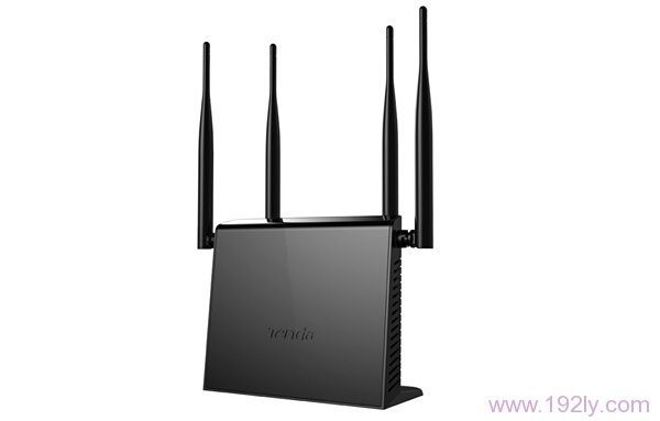

新买的路由器怎么设置才可以用?新买的路由器怎么安装?很多新手朋友,购买无线路由器后,不知道怎么安装、怎么设置。
收到其他维修同行的一台新购买的路由器,要实现连接Internet上网,需要一下几个操作步骤:1、设置电脑IP地址;2、连接路由器;3、设置路由器上网.
093822f6xx8tmcf18k6oxw.jpg 新购买的无线路由器

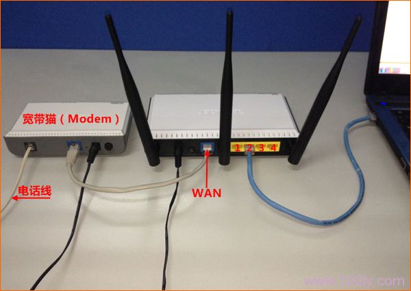

1、电话线上网:用户需要准备2根网线,一根网线用来连接ADSL Modem(宽带猫)与路由器的WAN接口;另一根网线用来连接计算机与路由器的LAN接口(1/2/3/4中的任意一个都可以)。
093822ghhlzb0bab8berz4.png 电话线接入上网时,路由器的正确连接方式

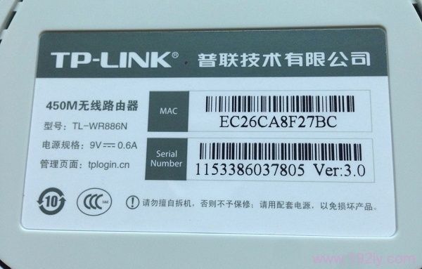

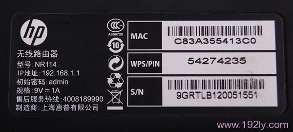

1、查看路由器网址、默认密码
路由器机身上,有一个标签(铭牌),上面会有路由器的IP地址(有的路由器叫做:管理页面),如下图所示
093822kfqf9a8uwsmffvnc.jpg 查看路由器IP地址、密码 093822lo4oj49ta6tt7v6h.jpg 查看路由器管理页面地址
注意问题:
(1)、路由器设置界面地址,常见的有:192.168.1.1、192.168.0.1、tplogin.cn、melogin.cn、falogin.cn等,注意在自己路由器的标签上查看。
(2)、新版的TP-Link、水星、迅捷路由器,是没有默认登录密码的;在第一次打开设置界面的时候,会提示用户设置:管理员密码。
之后登录时,需要输入设置的管理员密码,才能够登录的。

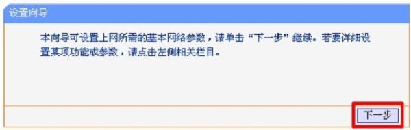

3、运行设置向导
首次登录TL-WR842N路由器的管理界面时,系统会自动运行“设置向导”,如果没有弹出该页面,可以点击页面左侧的设置向导菜单将它激活。
093823juhcikkz1phvrhhu.jpg 运行路由器中的设置向导

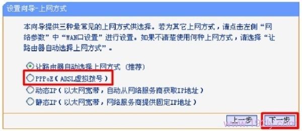

4、选择上网方式
选择“PPPoE(ADSL虚拟拨号)”——>“下一步”。
093823kdh4dyudtb154dkt.jpg 选择上网方式
注意问题:
(1)、上网方式由用户办理的宽带类型决定,有宽带账号、宽带密码,就是PPPoE拨号(又叫做:ADSL拨号、宽带拨号)
(2)、如果不清楚自己的上网方式,请致电你的宽带运营商查询

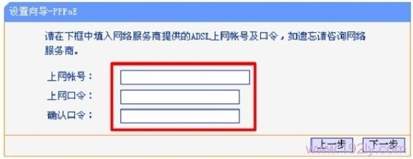

5、配置上网帐号
请根据宽带运营商提供的宽带用户名和密码,填写“上网帐号”、“上网口令”——>“下一步”。
093823qd8ql8ql88ili9fi.jpg 填写宽带运营商提供的宽带账号、宽带密码

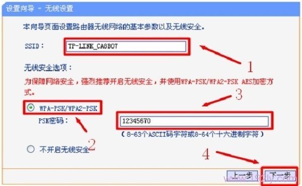

6、无线网络设置
设置“SSID”,SSID就是无线网络的名称,注意不能使用中文——>选择“WPA-PSK/WPA2-PSK”——>设置“PSK密码”——>“下一步”。
093824kijahzi3hwujw3vb.jpg 设置路由器上的无线网络

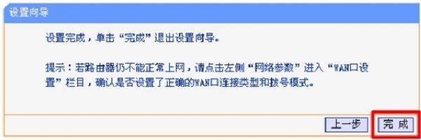

7、设置完成
点击“完成”
093824ezl07l30xh00ieu3.jpg 设置完成
