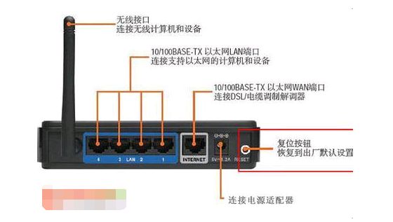

1、首先可以通过恢复出厂设置还原路由器里面的所有设置。
2、路由器在通电的状态下,使用牙签或直接用手按住路由器的RESET键,如下图。
3、直到路由器上的所有的灯同时闪烁,再松手即可。
4、宽带设备出来的网线必须连接路由器的WAN口。
5、连接电脑的网线只要连接到路由器的任意LAN口,如下图。

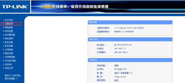

6、接着电脑打开浏览器,在浏览器输入路由器的登录IP网址,登录网址在路由器的背面有标注,一般是192.168.1.1或者是192.168.0.1

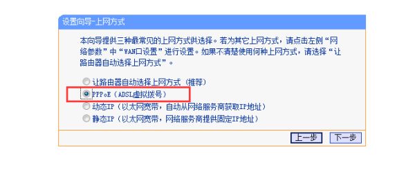

7、进入路由器设置界面,点击设置向导,一般家庭用户选择PPPOE上网方式即可。
8、输入宽带商提供的账号及密码,点击下一步,保存。

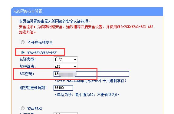

9、接着点击无线设置,点击无线安全设置,选择WPA-PSK/WPA2-PSK,输入WIFI的密码。
10、接着点击保存设置,最后一步只要重启路由器后即可实现正常上网了。
