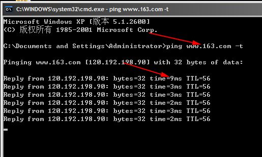

下来进行外网测试(XP为例)。
开始——运行——cmd
ping www.163.com ;-t
出现结果后就不要关了,后面要一直用。
1.刚运行后看你的 time 是多少?一般应为10ms 以下,还有,看丢包不,看time的值高不。
如果你只是运行了 ping www.163 ;.com 就丢包,或者PING值很大,那么你的无线路由器性能肯定不行。

内网测试,方法同上,只不过 把  ping www.163.com ;-t  换成 ping  网关地址 -t
这里就不再叙述了。
通过 ping 值的大小,以及丢包率你就很方便地看出来你的无线网络质量了。
ping 值越小,丢包率越低,无线路由器质量越好!如果100个包没丢1个,那么恭喜你弄了个好路由器。
