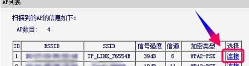

3,进去路由器管理界面后进入网络设置~LAN口设置,把当前的192.168.1.1设置为192.168.1.9(以免和将要连接的路由器发生冲突),更改后路由会自动重启,重启后使用设置的新的ip登陆路由器管理界面
4,进入无线设置,开启WDS桥接模式,然后点扫描,扫描出来你想连接的wifi,点击即可连接,有密码的话会提示输入密码的
5,点击路由菜单里的网络状态,查看WDS状态是否显示成功,成功了就可以进行下一步
6,点击路由菜单的DHCP设置,关闭DHCP服务,保存设置
7,手动重启路由器,重启路由器后就自动连接指定的wifi了这时手机或电脑连接这个路由器就能上网了

在浏览器界面输入路由器ip,然后登陆路由器,在路由器主界面,点击左边的“工作模式”;
然后点击“Client客户端模式”→“保存”,然后路由器重启,重启后,点击左边的“无线设置”→“基本设置”;
点击“扫描”后点击“连接”,连接同一网络中的无线路由器;
弹出界面输入WiFi密码,点击保存重启就生效了。
