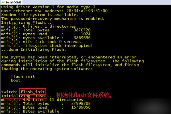

2、输入命令 回车,初始化flash文件系统。
该模式下,不支持命令的缩写,一定要把命令写全。

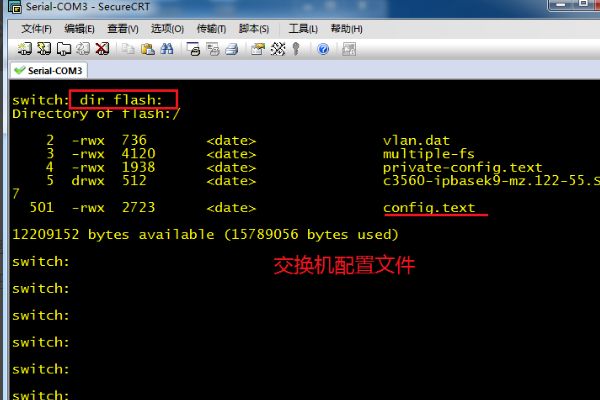

3、输入命令 回车,查看交换机配置文件,为下一步工作作准备。

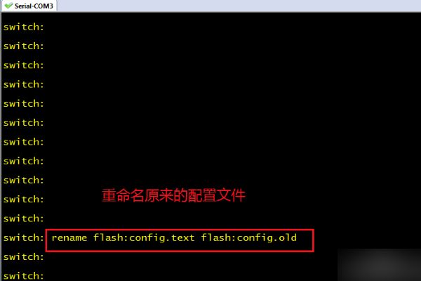

4、输入命令回车,重命名交换机原始配置文件。

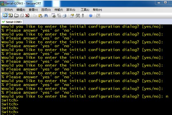

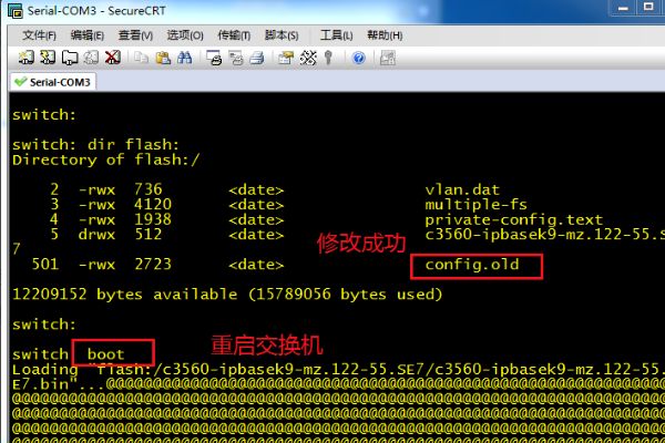

5、输入命令 回车,查看文件名是否修改成功;成功后,输入命令,重启交换机。
6、交换机重启后,恢复到出厂配置,交换机密码成功清除。
