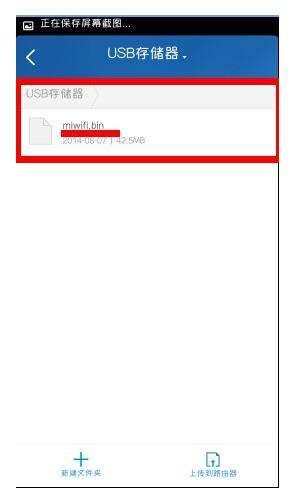

第二步刷机步骤:1、将下载的工具包bin文件复制到U盘的根目录
2、将U盘里的bin文件重命名为 miwifi.bin

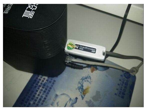

3、断开小米路由器的电源,将U盘插入USB接口

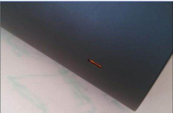

4、按下reset按钮后重新接入电源,指示灯变为黄色闪烁状态后松开reset键

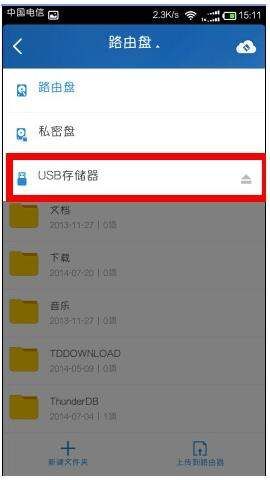

打开小米路由器手机app,看到主界面路由存储图标处显示当前接入设备的容量。
并且如果有外接设备连接小米路由器mini,通知栏内会收到提醒。
点击路由存储便可以进入查看外接存储内的文件,可以进行一系列的操作。
包括观看存储内的视频等。
