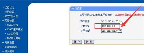

第二部:进入路由器A的web管理界面,网络参数-打开LAN口设置,查看LAN口的IP,假设为192.168.1.2

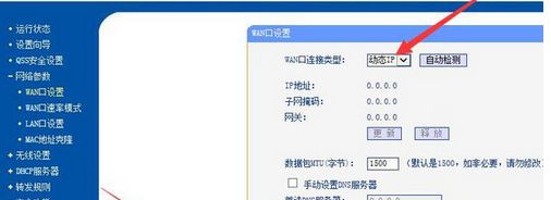

第三部,路由器B LAN口的IP修改若路由器B的LAN口的IP跟路由器A是一样的,则LAN口的IP要修改成不同的.比如改成192.168.2.1,路由器B WAN口设置的修改,点击WAN口设置,将路由器B的WAN口连接类型 设置为 动态IP然后保存即可。

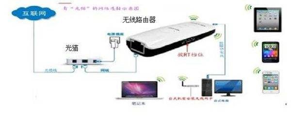

依您的描述,你可以将有线宽带网线插入无线路由WAN口,然后用一根网线从LAN口与你的笔记本(或台式机)直连。
然后打开浏览器,输入一般都是192.168.1.1,或者192.168.0.1,(看你的说明书说明书)输入管理账号和密码,一般都是admin,进入设置向导,一步一步填过去,根据你的宽带来源做好选择,如果是ADSL,则要填写用户名和密码,如果是有固定ip地址或者不是固定ip地址的宽带,则要填写必须的信息,一路填过去,很简单。
