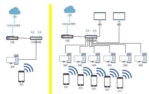

路由器的网速要想更快,首先应该思考快的源头是什么?100M的光纤宽带,如果仅仅只是满足1个人的电脑、手机、平板电脑等的联网需求,是完全够用的,不管你是上网看在线视频还是下载。
即使在多几个人,上网速度影响也不会太大,但100M的光纤宽带总有一个极限,设备数目越多就面临着每台设备能够平均分得的网速就越少。
实际上并不是平均分配,每台设备都存在着抢网速的情况,就看谁抢得多。
当设备数目到达一定规模的时候,网络欠缺的是接入光纤宽带的带宽更大,这样每台设备所能分到的网速就更多。
还需要公平、公正的网络设备根据每台设备的服务类型进行智能流量分配,而不至于有人在看超清电视或下载的时候导致其他绝大多数人的网速很慢。
网络设备是确保网速的一个很重要的环节如果接入光纤宽带的带宽已经增大到能够满足许多台设备同时上网,但如果还是使用几十块钱的路由器,网速也快不要哪里去。

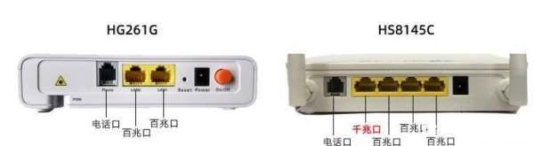

这也能很好地解释为什么很多人说:我家的宽带是500MB的,为什么还是这么慢?一方面是由于路由器、光猫、网线、联网设备等最高只支持100M的带宽,只要有一项不能达到千兆,那么联网设备最终上网的速度最高只有100M。

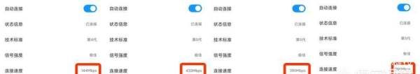

在手机支持更高的无线连接速率的情况下,我们往往会碰到这样一件怪事:越是靠近无线路由器,网速就越快;越是远离无线路由器,网速就越慢。
打开手机端的WiFi信息栏,就会发现越是靠近无线路由器连接的速率就越高。

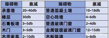

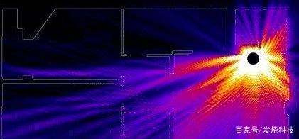

那是因为WiFi采用的是无线微波频段,近乎直线传播,绕射能力非常弱,因此WIFI覆盖环境中的墙体、装饰物、家具、天花板等都会对信号造成额外衰减,即使在空气中传播也会逐渐减弱。
常见家庭障碍物对WiFi信号造成的衰减参考:
所以无线路由器应该放在一个空旷四周没有阻挡且具有一定高度的室内中心位置。
如果是放在角落,绝大多数的信号都被阻挡或削弱了。
