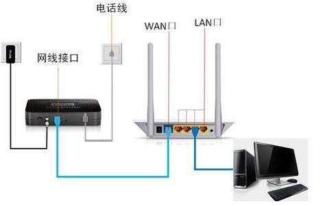

1.路由器连入网络。
将网线接入路由器的WAN口,用网线将电脑与路由器的任意一个Lan口连接。
启动电脑,当Lan口闪烁,即说明电脑与路由器成功建立通讯。

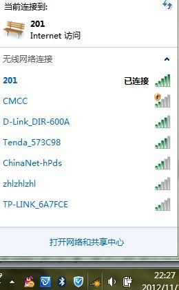

打开电脑的wifi,搜索路由器默认wifi名(路由器背面铭牌有写),连接wifi网络。
第一次使用路由器一般不用输入wifi密码。

2,连接ADSL猫:准备2根网线,一根网线用来连接ADSL Moden(猫)与腾达路由器的WAN接口;另一根网线用来连接腾达路由器上的任意一个LAN(1/2/3/4)接口与计算机;

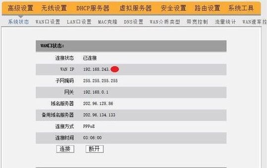

4,腾达无线路由器登录界面跳转的页面中,“上网方式”选择:ADSL拨号——>填写宽带运营商提供的宽带账号、宽带密码——>点击“确定”;
5,点击“高级设置”——>“系统状态”,查看“WAN口状态”下的“连接状态”,如果显示“已连接”,说明设置成功。
