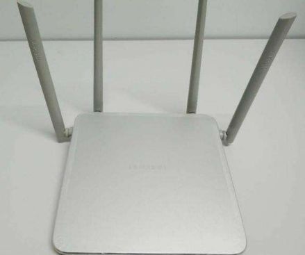

一、斐讯K2路由器怎么设置桥接
斐讯K2无线路由器进行无线桥接的设置方法:
第收到其他维修同行的一台无线路由器:
1.首先登入和宽带猫连接的路由器。
2.在无线设置-基本设置中设置“SSID号”、“信道”,设置固定信道号。
3.在无线设置-无线安全设置中设置无线信号加密信息,记录该无线路由器设置后的SSID、信道和加密设置信息。
第二台无线路由器:
1.登入需要桥接的第二台无线路由器。
2.在网络参数-LAN口设置中,修改IP地址和第收到其他维修同行的一台路由器不同(防止IP地址冲突),
如192.168.1.2,保存,路由器会自动重启。
3.在无线设置-基本设置中勾选“开启WDS”。
点击“扫描”,搜索周围无线信号。
4.在扫描到的信号列表中选择第收到其他维修同行的一台路由器SSID号,点击“连接”。
5.将信道设置成与第收到其他维修同行的一台路由器信道相同。
同时设置加密信息和第收到其他维修同行的一台路由器相同,点击“保存”。
6.关闭DHCP服务器。
在DHCP服务器中,选择“不启用”,保存,重启路由器。
7.此时第收到其他维修同行的一台无线路由器与第二台无线路由器已成功建立WDS。
二、k2p路由器怎么接电脑
k2p路由器接电脑的方法,外网连接到路由器的WAN口,电脑连接路由器LAN口,在浏览器地址栏输入,p.to或者192.168.2.1,进入到路由器登录界面,设置一个管理员密码,系统自动检测用户的上网方式,选择正确上网方式并填入正确信息,点击下一步。
进入无线设置页面,为无线网络设置名称和密码,点击保存,完成后设备开始重启,等待设备保存重启完成后,路由器即可上网。
