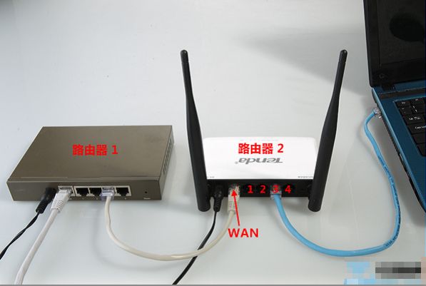

6、从主路由器的任意一个LAN口接条网线到次无线路由器的WAN口上,这个时候电脑就可以上网了。

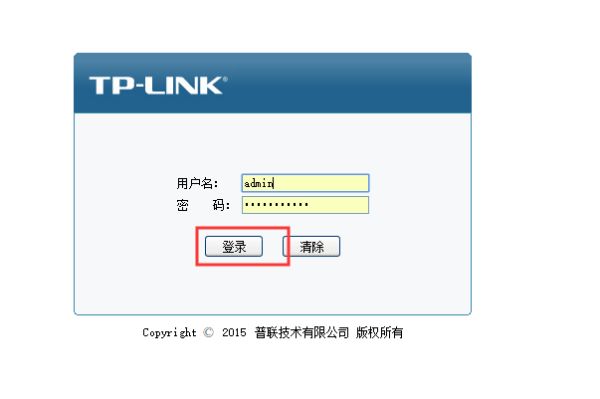

1、将副路由器通电与电脑进行连接以后,在浏览器中输入该路由器的IP地址如192.168.1.1按回车键进入到登录界面,输入账号和密码登录。

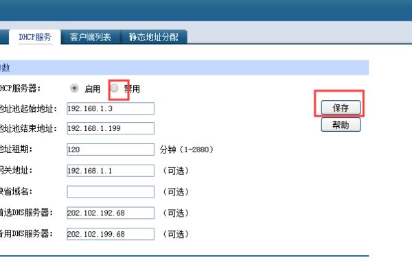

3、然后再点击DHCP服务,勾选DHCP服务器的禁用按钮,点击保存。

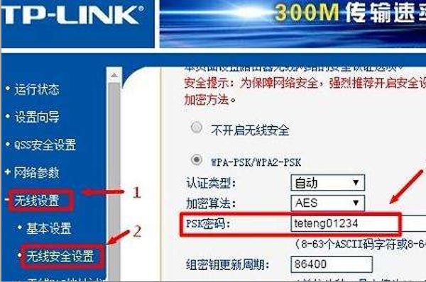

4、在点击左侧导航栏的无线设置按钮下的无线安全设置按钮,在主界面中输入需要设置的无线信号密码。
5、设置完成以后点击保存,将主路由器的LAN口与该副路由器的WAN相连接。
然后再将副路由器的LAN口与电脑相连,就可以正常使用了。
