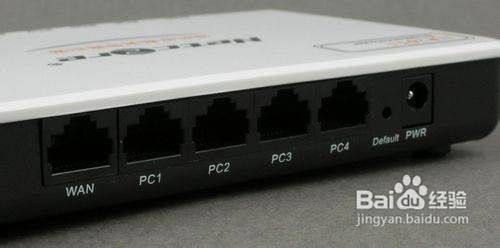

用网线连接到电脑,另一头连接到路由器的PC口(PC1~PC4任意口都行):

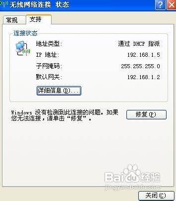

查看并记下自动获取的IP地址,重点是“默认网关”是多少,一般是“192.168.1.1”:
3
这个也就是路由器后台登陆的IP,也可以从路由器背面看到,如果没有改变的话;

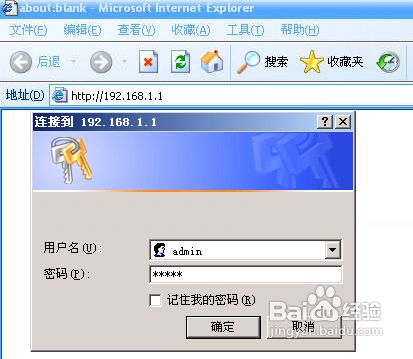

然后,打开浏览器,输入上面得到的默认网关的IP,也就是“192.168.1.1”,并按回车键确认:
输入正常的用户名和密码。
默认的用户名和密码一般为admin,如上图;

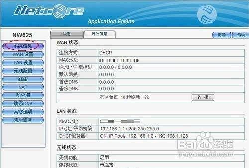

成功登陆后首先进入系统信息页面,打开界面后,看到的是系统信息下的状态页面。
我们可以在这里找到WAN、LAN、无线以及路由状态:

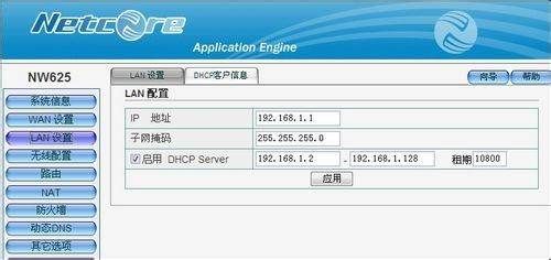

进去后一般我们是先检查并开启DHCP服务。
点击左侧的“LAN设置”按钮,在“LAN设置”选项卡下,确保勾选了“启用DHCP Server”复选框,后面的IP范围可用默认的。
完成后点击“应用”按钮保存设置:

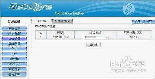

以后,我们可以点击进入到“DHCP客户信息”选项卡,查看已经连接本路由器的客户端:

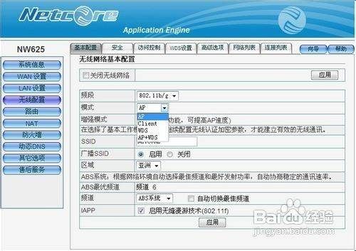

然后,我们再来配置无线网络。
点击左侧的“无线配置”链接,然后在右边的“基本配置”选项卡下取消“关闭无线网线”前面的复选框,并单击“应用”按钮:
接着,再更改下面的“SSID”,改成你自己的名称。
其它用默认即可,如上图;

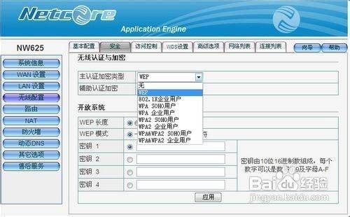

对于无线网络,最为重要的一个就是密码安全问题,家中的无线网络一定要设置无线密码。
我们点击“安全”选项卡,按需设置相关加密方式和加密密码,再单击“应用”按钮即可。
建议使用“WPA&WPA2”:
