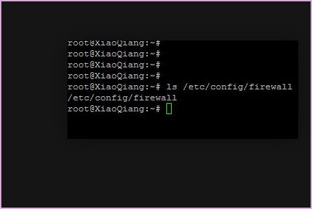

1、首先ssh远程连接进入小米路由器mini的命令行界面。
2、然后编辑 /etc/config/firewall 文件。

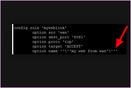

3、然后在vi /etc/config/firewall 最后面添加如下的内容
config rule 'myweblink'
option src 'wan'
option dest_port '8081'
option proto 'tcp'
option target 'ACCEPT'
option name ''\''my web from wan'\'''

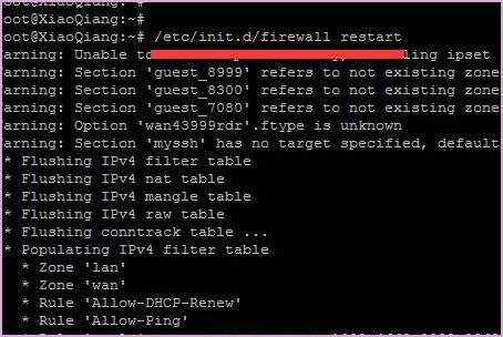

4、然后用命令“/etc/init.d/firewall restart”重启下防火墙,使配置生效。
