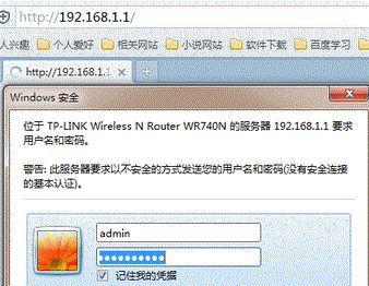

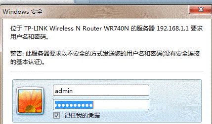

1.首先登入和宽带猫连接的路由器:如图

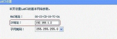

4.在网络参数-LAN口设置中,修改IP地址和第收到其他维修同行的一台路由器不同(防止IP地址冲突),
如192.168.1.2,保存,路由器会自动重启

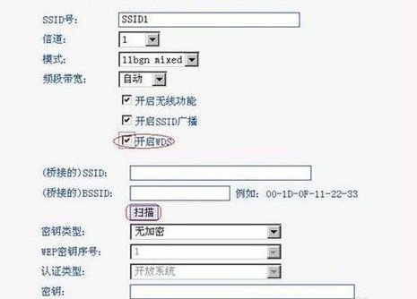

5.在无线设置-基本设置中勾选“开启WDS”。

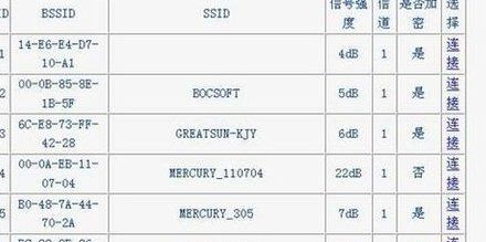

点击“扫描”,搜索周围无线信号。

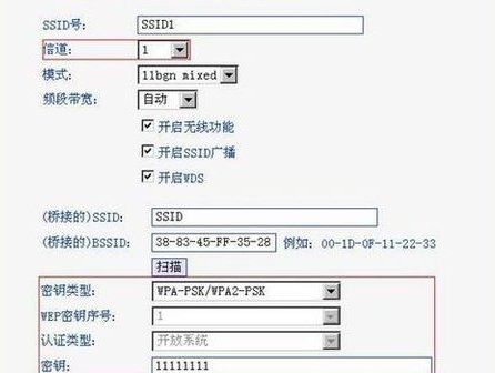

6.在扫描到的信号列表中选择第收到其他维修同行的一台路由器SSID号,如下图中SSID,点击“连接”。
7.将信道设置成与第收到其他维修同行的一台路由器信道相同。
同时设置加密信息和第收到其他维修同行的一台路由器相同,点击“保存”。

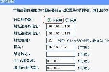

8.关闭DHCP服务器。
在DHCP服务器中,选择“不启用”,保存,重启路由器。

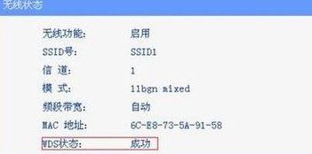

9.此时第收到其他维修同行的一台无线路由器与第二台无线路由器已成功建立WDS。

三、登录副路由器,在LAN口设置里设定一个IP地址。
要求是,在同一个网段,不能冲突。
如果主路由器是192.168.1.1,那么副路由器建议设置为192.168.1.2.如果主路由器是192.168.0.1,那么副路由器建议设置为192.168.0.1.
四、副路由器的无线设置,也给无线网络起一个名称,自己能够认识并和主路由器区分即可。
信道设置和主路由器要一样,WDS设置,需要在开启WDS前面的框内点击一下打勾。
打勾就开启了,然后点击扫描,就可以搜到附近的无线网络,找到你刚才的主路由器名称,点击连接,输入密码。
五、打开副路由器的DHCP设置,在DHCP服务前选择关闭,保存重新启动副路由器。
六、重启过后,WDS状态显示成功,就全部设置完毕了。
