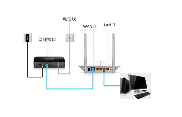

一、设备接法
宽带猫LAN口接一根网线接在路由器的WAN口,路由器任一LAN口接出一根网线接在电脑的网线接口。

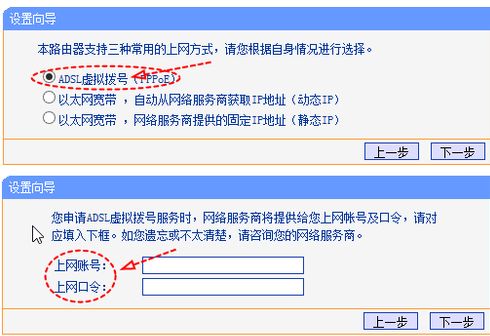

3、按照PPPOE(ADSL虚拟拨号)方式设置,输入上网账号和密码;

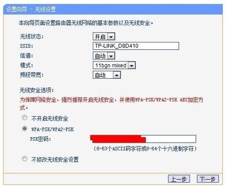

4、设置一下SSID、加密方式和 密码;
5、按照提示保存、重启;

1.首先连接线路,可以参考下图
3.登录后台后选择快速设置,然后点击下一步

1、首先将路由器和宽带猫使用网线连接起来,连接方法是通过网线将宽带猫的lan口和路由器的wan口连接。

3、然后根据要求填写宽带帐号和密码。
4、然后在设置一下无线名称和密码保存然后路由器即可正常使用。
