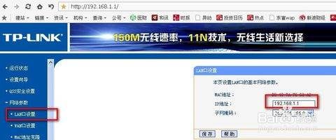

1、先将电脑连接从路由器的LAN端口,把从路由的IP地址改了。
例如多数的路由器地址都是192.168.1.1,我们只要将从路由器IP地址改为192.168.1.10即可;

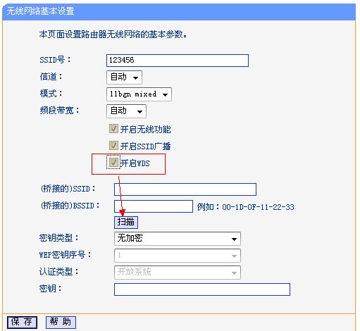

重新启动进入第二台无线路由器; 无线设置 >> 无线基本设置,设置与主路由器相同的 SSID号 及 信道,勾选 开启WDS,点击 扫描;同时器第二台无线路由器关闭dhcp;将启动改为不启动。

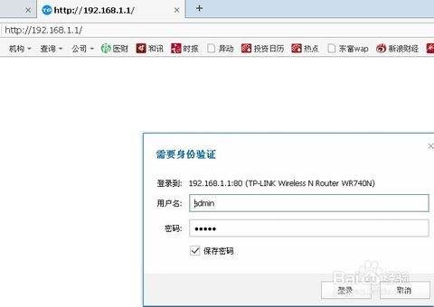

2,先进入A路由器管理页(进入192.168.1.1  输入帐号密码admin,)

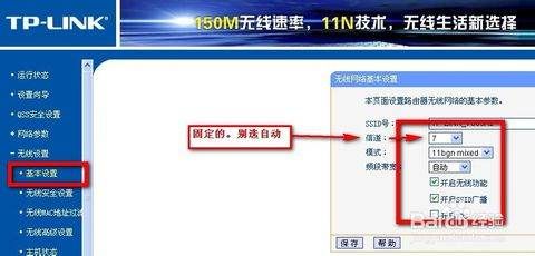

4,将A的信道(1-13)设成一个固定的数值,不要设成自动的。
重启后退出。

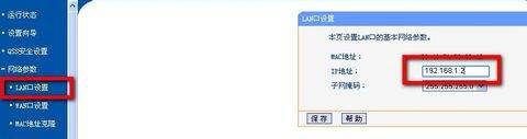

为了不冲突,B的IP不能和A的一样,比如 可以设成192.168.1.2

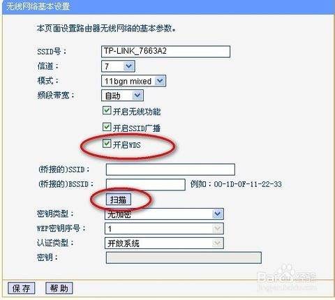

9,在无线设置-基本设置中勾选“开启WDS”。
点击“扫描”,搜索周围无线信号.搜索你的主路由A。
10,在DHCP服务器中,选择“不启用”,保存,重启路由器。
