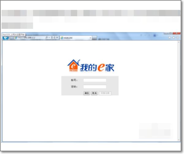

第一步:将线路连好,wan口接外网(即ADSL或别的宽带),LAN口接内网即你的电脑网卡,每个路由器都有默认的IP地址,看看说明书就知道,我的192.168.1.1,将自己的电脑IP配置为192.168.1.x ,网关和dns指向路由器,即为192.168.1.1,打开电脑上的Internet Explorer,输入http://192.168.1.1/,进入192.168.1.1 路由器设置界面。
输入无线路由器地址
第二步:出现如下的192.168.1.1登陆页面,默认帐号与密码都是admin。

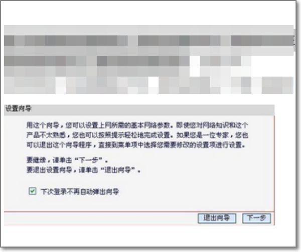

第四步:设置向导设置路由的基本参数。
设置向导参数

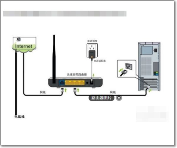

1、切断电源,将调制调解器(猫)的网口1或网口2用网线连接路由器的WAN口。
2、然后将路由器的LAN口用网线连接电脑的网线插口。
3、将猫和路由器以及电脑通电。

1.首先连接线路,可以参考下图
