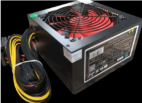

步骤一:首先我们检查看看电源是否插好或者插头是否有问题,这个虽然不复杂,但也有很多用户犯这种错误,如果没有插上电源那就插上电源再试一下。如果还是开不了,可以去电脑维修店或者朋友以及销售店换个的电源试一下。接着我们再按开机键,如果还是打不开,那我们就多按一会,不行的话就是其他硬件的问题啦,如果换别人的电源能开机,那就是电源有问题,那我们可以去买一个新的电源或者找售后进行维修。

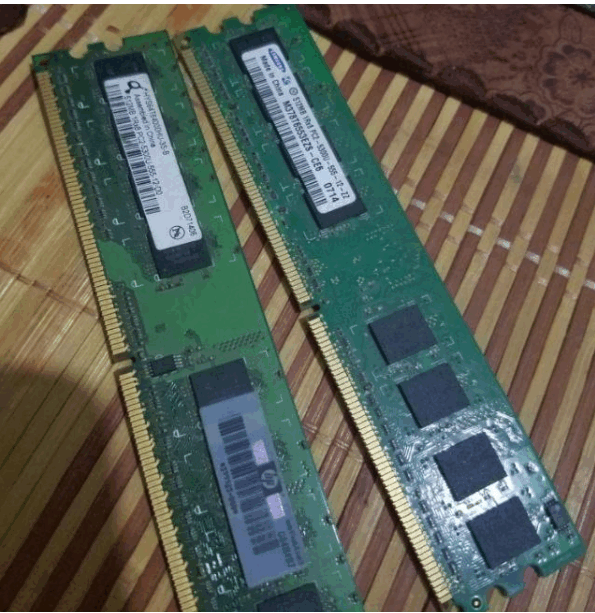

步骤二:若我们开机时有(嘀嘀)的连续有间隔的声音,或者一直停留在开机界面,那就说明内存出了问题。我们先将内存条取下来,查看金手指有没有与内存插槽接触不良,可以用橡皮擦擦拭金手指或者更换内存条。

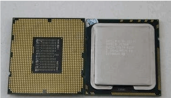

步骤三:若电源没有问题而且显示器本身也是好的,但还是显示屏开不了,那就可能是CPU有问题,CPU没插好,CPU的脚针方向不正确或者说CPU没有完全插下去,超频都会致使这些问题,我们检查是否插好以及把频率调回来,若还是一样无法开机,那就可能是CPU本身坏掉,换CPU看看。

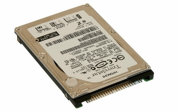

步骤四:检查硬盘是否有坏道,如果有我们修复,也可以换一个盘。
