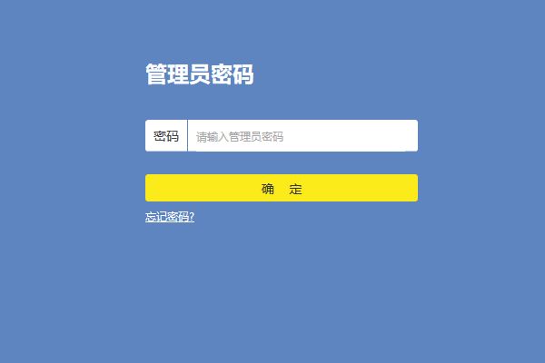

1、在浏览器输入192.168.1.1登录路由器后台管理页面(不同品牌路由器登录地址可能不同);
2、输入登录密码;

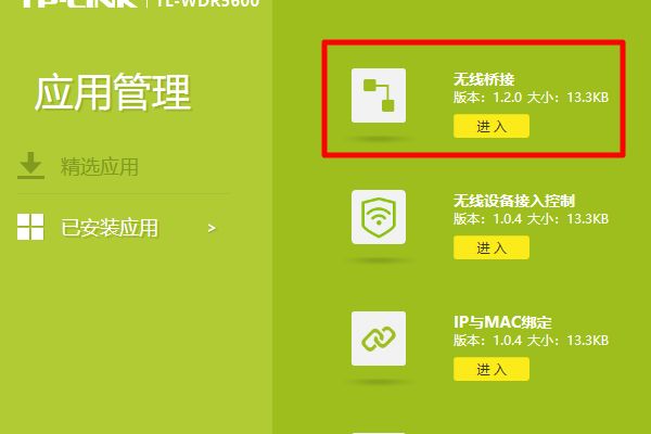

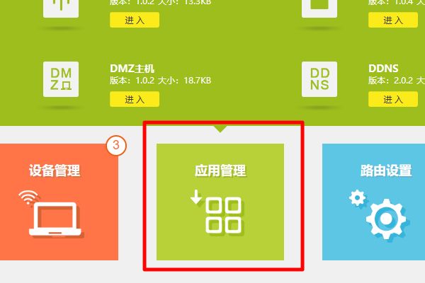

3、点击进入“应用管理”;

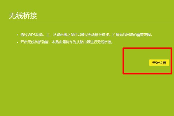

4、在应用管理中选择“无线桥接”;

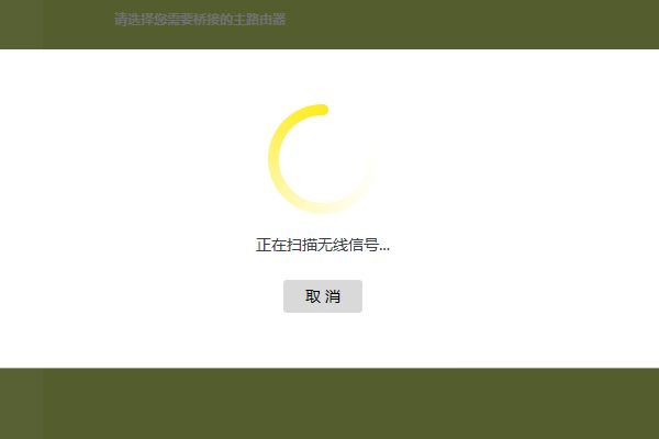

5、进入无线桥接后点击“开始设置”;
6、等待路由器扫描周边wifi信号;

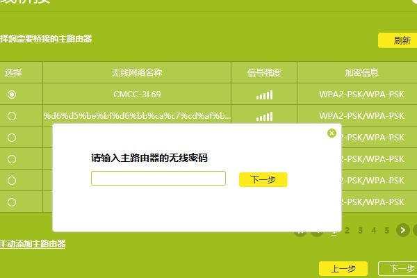

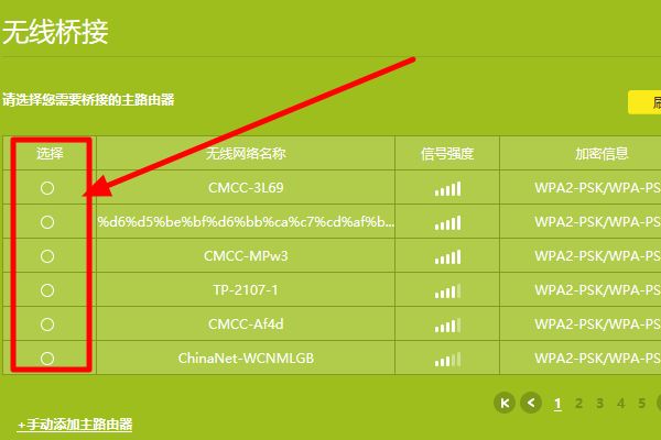

7、在已经扫到的wifi中选择主路由器wifi;

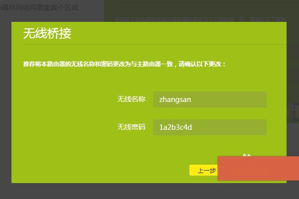

8、输入主路由器的无线密码,点击“下一步”;

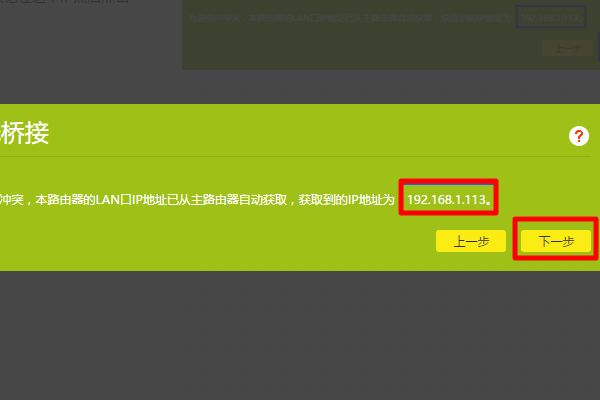

9、此时主路由器会分配一个IP给从路由器,点击“下一步”(此IP地址可用于后续管理此路由器);
10、将此路由器的无线名称和密码设置为与主路由器一样,即可完成无线路由器桥接设置。
