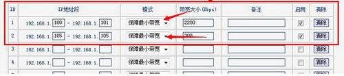

如果你的路由器有IP QOS规则设置这个功能(仔细找找好像不是每款都有),如果有哪就恭喜啦,可以通过最小带宽,和最大带宽两个参数进行设置,最小带宽:无论什么时候,无论网络多么繁忙,只要您有需求,路由器将至少提供给您的保证带宽,哪怕当前的带宽已经被其他用户占完;最小带宽可以理解成为保证带宽;最大带宽:在网络空闲的时候,您可以充分的使用空闲的带宽,但是不能超过设置的最大带宽;最大带宽可以理解成为限制带宽。
如果没有的话,IP带宽控制来设置每个IP的最大网速或者可以用限速软件,百度一下就有

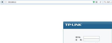

1、        首先登陆无线路由器的设置界面,使用浏览器在网址栏输入192.168.1.1回车即出现登录入口,通常用户名为admin密码未修改前默认为admin。

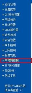

2、        在页面左侧全部为控制选项,选择IP带宽控制选项,选择控制设置。

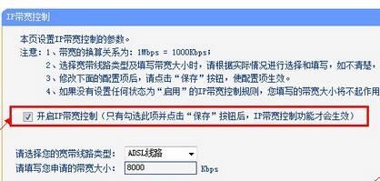

3、        若不开启IP控制,则在这个界面设置的限速设置是针对全部主机的。
线路选择按照目前的是ASDL还是其他网络。

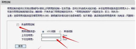

上行带宽就是上传速度,下行带宽就是下载速度。
单位为K。
1M=1024K,目前中国家庭使用的宽带最大下载速度为带宽的八分之一。
例如4M宽带的实际最大下载速度为:4X1024/8=512K/S,上传速度绝大部分最高为56K,所以设置超过这个数值没有意义,设置完成后保存即可。

1、先在网页地址上面输入192.168.1.1或者是192.168.0.1 一般都是前面一个地址
2、输入路由器的账号密码,一般都是默认的admin,可以自己修改

5、有得路由器是这样的,需要自己填写IP和网速,还有这个限制条件,里面有保障最小和最大网速。
6、还有的路由器是选择一个上行和下行速度,再自己添加IP地址!
