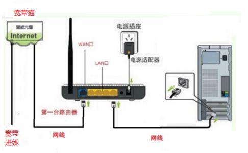

1、用静态ip的方法连接无线路由器,意思就是你的电脑已经通过外网连接到互联网了,是在本地连接输入指定的ip上网的,而不是通过连接宽带上网的,现在需要添加一个无线路由器,大家一定要看清楚。
首先我们将外网来的网线插入路由器的wan口,再从路由器的四个lan口任意选择一个插根网线和电脑的网卡连接起来

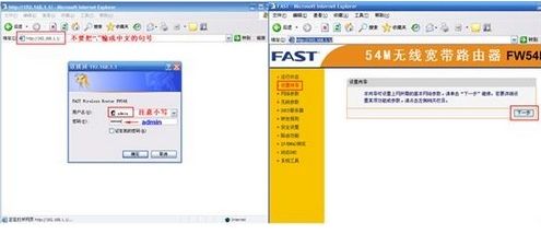

2、打开网页浏览器,在地址栏输入http://192.168.1.1打开路由器的管理界面,在弹出的登录框中输入路由器的管理帐号(用户名:admin 密码:admin);
如果无法打开路由器的管理界面,请检查输入的IP地址是否正确以及是否把"."输成了中文格式的句号。
3、选择"设置向导",点击"下一步";

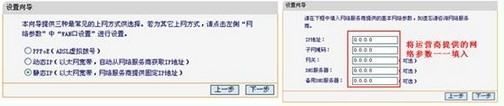

4、选择正确的上网方式(常见上网方式有PPPOE、动态IP地址、静态IP地址三种,请根据下面的描述选择对应的上网方式);
静态IP地址:运营商为每个用户提供了IP地址、子网掩码、默认网关、DNS等网络参数,只要将这些参数按下图输入即可;
