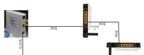

第二个路由器是如何连接如何设置的啊,一般用网线级联两个路由器,有两种方法可以实现的
1.改变第二级路由器的连接方式,将第一级路由器LAN口连接来的网线也连接到第二级路由器的LAN接口,此时第二级路由器是当作交换机来使用的,无须设置设置WAN接口参数,直接连接网线到计算机,只需登录关闭第二个路由器的DHCP功能,并进行无线部分参数的设置之后就可以使用的了,无线终端搜索无线路由器的无线信号并输入加密密钥,通过验证之后即可连接使用;
2.另外一种办法就是使用第二级路由器的WAN接口,此时路由器是工作于路由模式,用网线连接计算机登录第二级路由器,设置第二级路由器WAN接口为动态IP方式或静态IP方式(静态IP地址是需要根据第一级路由器的登录IP地址来参参考设置的),再设置无线部分的参数即可,但要注意第二级路由器LAN所分配的IP地址必须与第一级路由器不能是同一网段的,否则肯定会出现冲突;
3.一般多级路由器级联的情况下,第一级路由器是需要设置为路由模式,也就是登录之后进入WAN接口设置-PPPOE方式,输入你的宽带账号和密码之后就可以了。

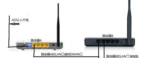

一、连接方式
从第一个路由器的LAN口出的线,接到第二个路由器的WAN口上,第二个路由器的LAN口可接电脑。
这样的连接方式需要设置第二个路由器。

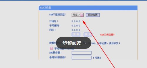

二、设置1-两个路由器的IP不冲突
按上面的第一种连接方式接好第二个路由器后,如果两个路由器的IP不冲突就好办了,首先把第二个路由器从LAN口出来的线连上电脑。
在电脑上进入第二个路由器,设置网络时直接设置为动态IP即可,第二个路由器就能够从第一个路由器获取网络上网了。

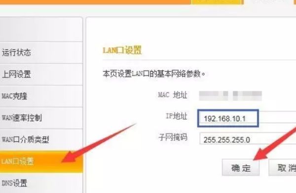

三、设置2-两个路由器IP冲突
按第一步中的第一种连接方式接好第二个路由器,并且连接上电脑,观察路由器IP与第一个路由器一样.
仍然进入第二个路由器,修改第二个路由器的IP,使得两个路由器的IP不再冲突。
继续设置网络为自动获取IP,第二个路由器就获得网络了。

2、在[高级设置]中,进入[LAN口设置],为了避免产生冲突,先把LAN口的IP地址,进行修改,一般改第3位就可以了

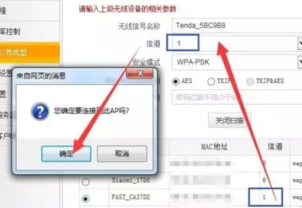

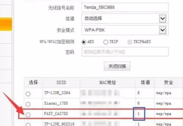

5、[开启扫描]
6、在扫描结果列表中,找到主路由,记下信道编号
7、选择后,对信道进行修改,值为刚刚记下的编号
8、输入上一级路由器的密码
