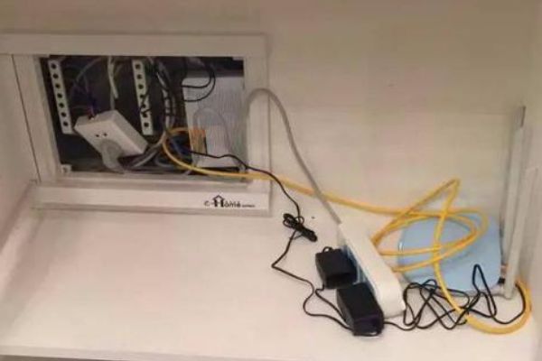

一、路由器安装在弱电箱里
路由器安装在弱电箱里,wifi信号很弱肯定是弱电箱干扰的,我们可以想办法把它放到客厅里,这样就会好一些。
一是弱电箱的金属外壳,对无线路由器的WiFi信号有很强的干扰作用;二是弱电箱空间小,不利于路由器散热,容易造成路由器频繁崩溃。
弱电箱主要起到的是网络汇聚的作用,适合放置运营商的光猫设备,主干光纤以及至各个房间的综合布线。
解决弱电箱路由器无线WiFi信号覆盖若的解决方法。
路由器采用弱电箱至客厅的综合布线方式放置在客厅内,可放置在客厅电视墙内。
这样,路由器不仅可以满足整个房间的无线WiFi覆盖,还可以方便电视通过网络机顶盒观看视频。
若IPTV机顶盒与网络之间只有一个接口,这里就只能使用一线双芯的办法来解决,IPTV机顶盒与网络之间的最高传输带宽仅为百兆。
如果路由器不方便移动或上述接口不足,则只能通过附加设备来解决特定的无线wifi覆盖。
不建议再桥接路由器,设置上较为麻烦并且容易出现网关冲突的问题。
可以通过添加电力猫的方式来解决,电力猫上端与路由器连接,下端放置在无线WiFi信号较差的地点,通过电利线缆传输,很容易实现网络的无线扩展。

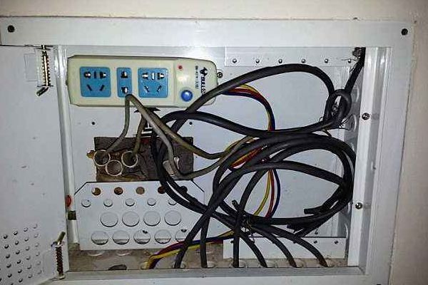

二、路由器应该怎么接在弱电箱
方案1,采用有线路由的方法,每个房间都有网线口,网线从各个房间一直连到弱电箱所在房间。
弱电箱处,除了从各个房间来的线外,还要再连接一根到房屋外的门口处,便于从外面引入信号线。
接路由器的时候,把从房屋外引来的线,接到路由器的WAN口上,其他线接到路由器的LAN口上。
如果房间超过4个,则需要再额外增加收到其他维修同行的一台交换机。
方案2,无线信号支持。
如果不是所有的房间都需要有线接电脑,则只要在主要房间按上述方案1接线就可以了,其他房间可以用 电力猫 ,使之有无线上网信号。

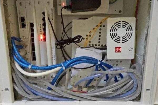

三、路由器是装在弱电箱的里面还是外边
如果家里面的所有网线都在弱电箱中汇总,这个要看你的个人需求了。
本人是用的第三种连接方式效果还是很不错的。
你如果想让家中布放的网路接口都能联网,那么你就必须把路由器放到弱电箱里面,当然这样的缺点就是WiFi信号可能他不太好。
如果你没有上面的要求那你就可以不用将路由器放到弱电箱中,这样做的优点就是WiFi信号肯定要好些,路由器扇热效果也好点。
如果你想满足上面两个条件,那你可以购买两个路由器通过桥接的方式。
同时具备上面两个条件的有点,效果肯定要好很多。
