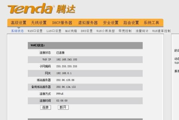

3、启动设备后,打开浏览器,在地址栏中输入192.168.1.1进入无线路由器设置界面。
4、设置界面出现一个登录路由器的帐号及密码,输入默认帐号和密码admin
5、根据设置向导一步一步设置,选择上网方式,通常ADSL用户则选择第一项PPPoE,如果用的是其他的网络服务商则根据实际情况选择下面两项,如果不知道该怎么选择的话,直接选择第一项自动选择即可,方便新手操作,选完点击下一步;
6、输入从网络服务商申请到的账号和密码,输入完成后直接下一步;

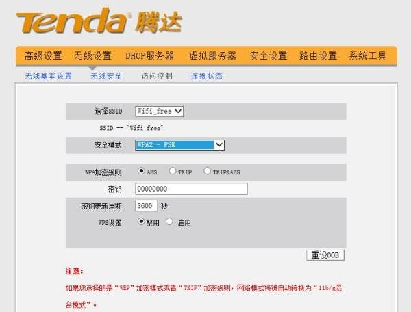

7、设置wifi密码,尽量字母数字组合比较复杂一点不容易被蹭网。
8、输入正确后会提示是否重启路由器,选择是确认重启路由器,重新启动路由器后即可正常上网。

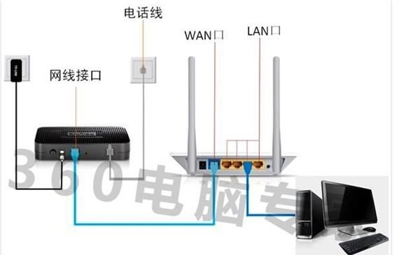

2、当区分出这两种接口的类型后,我们就可以开始进行网线的连接了。
WAN口是接到外网的,如果你家里是小区宽带或者是光线到户的话直接用一根网线一端插在WAN口,一端插在墙上的网线插口。
如果用的是ADSL,那么就将ADSL猫上面原来插到电脑上的那条网线的那一头拔下来插到路由器的WAN口。
LAN口是用来连接你的计算机的,直接将网线一端插在LAN口另一端插在电脑上的网线接口上。
上图中有4个LAN口,一般情况下是不区分顺序的,也就是说,你可以将4台电脑的网线随意的插在4个插口的任意一个。
但是有些路由器如果要实现某些特殊的功能时,可能会要求插入特定的LAN口,一般用户基本不会遇到。
最后的接线图,应该和下面的类似。
