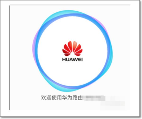

1、将入户的网线插入路由器WAN网口,手机连接路由器底部的默认Wi-Fi名称,直接连无需密码。
2、打开浏览器,页面自动跳转上网向导(若未跳转,请输入192.168.3.1)。

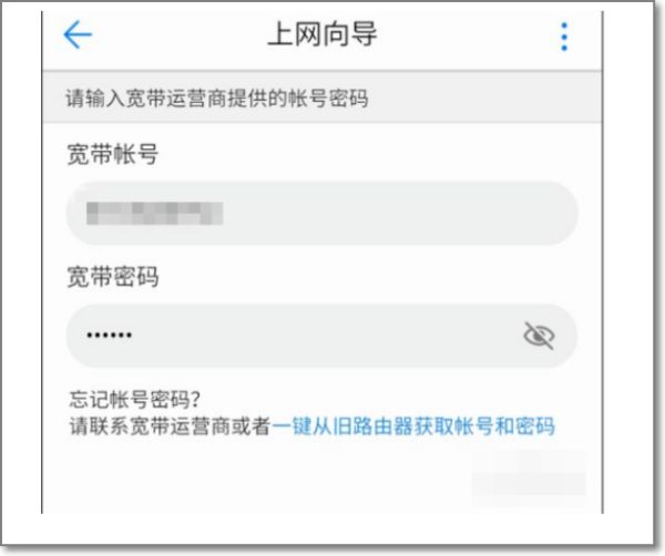

3、输入宽带账号密码。
请注意是网络开户时运营商提供的哦。
(DHCP用户无需输入账号密码可跳过此步)。

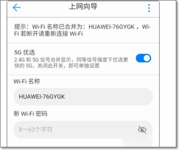

4、设置新的Wi-Fi名称和密码。
这样,你的华为路由 WS5100将会有属于自己的Wi-Fi名称和密码,你一眼就可以认出来。

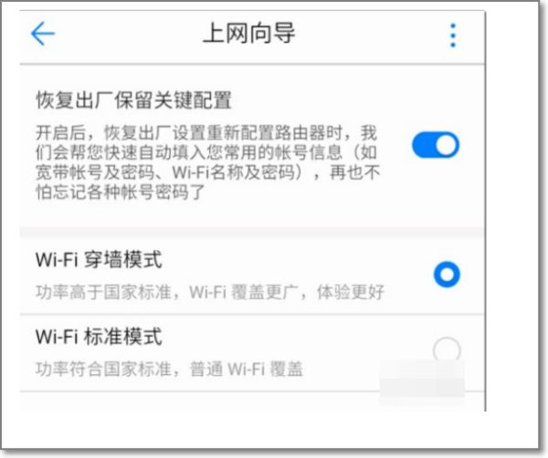

5、点击下一步。
恢复出厂保留关键配置默认打开(华为路由器 WS5100没有此功能),Wi-Fi功率默认选择穿墙模式。

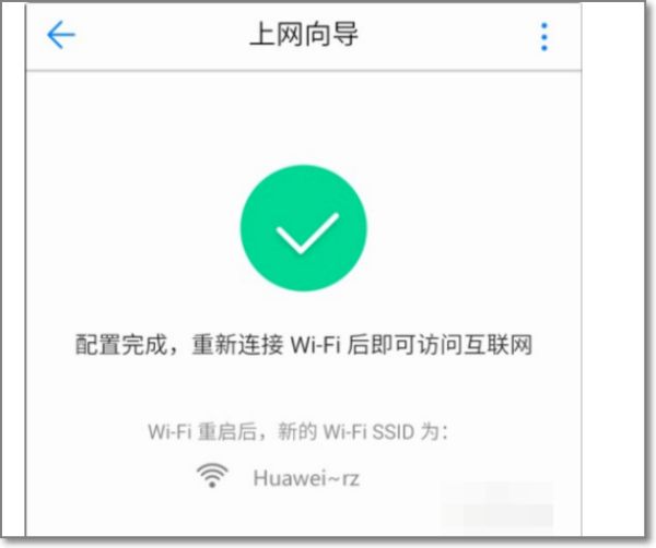

6、配置完成。
路由器指示灯为白色常亮(部分路由器为绿色常亮),代表联网成功。

5、 设置WiFi名称和WiFi密码,并点击“下一步”,结束设置即可。
注意事项:开启 5G 优选:2.4GHz 和 5GHz Wi-Fi 信号是合并显示的,同等信号强度下优选更快的 5GHz Wi-Fi。
