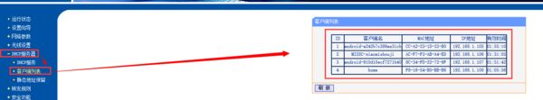

二、腾达无线路由器怎么查看有几个人连接
查看无线网共享的人数的方法:
1,电脑在联网的情况下,打开浏览器;
2,在地址栏输入“192.168.1.1”,按回车(大部分路由器是输入这串数字,部分其他品牌的路由器输入其他数字,比如小米路由器是输入192.168.31.1,具体请参考路由器品牌以及说明书);
3,腾达路由器,输入用户名和管理密码(默认的用户名和管理密码均为admin,如果当初安装路由器曾经更改过,请填写自己更改过的管理密码);
4,在"DHCP服务"、“客户端列表”中可查看有多少设备共享了网络。

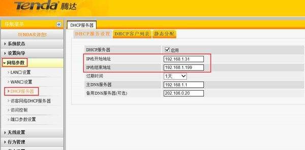

方法一:限制DHCP连接数
点击192.168.1.1或192.168.0.1登录路由器管理界面;
点击“网络参数”中“DHCP服务器”,更换IP池开始地址、结束地址,就能限制IP地址的数量;

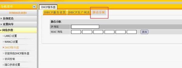

对于那些可以手动设置地址池以外的静态地址的蹭网者,可以关闭DHCP服务器并进行静态地址分配,输入IP地址和MAC地址添加就搞定;
对于那些精通电脑的蹭网高手,就需要设置IP和MAC地址绑定,让非绑定设备不能连接,或者通过设置PPPOE服务器的方式来提供网络分配。
