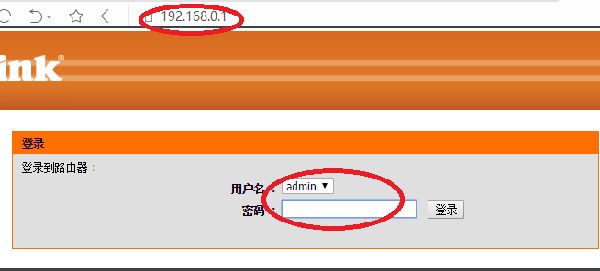

1、将网线—路由器—电脑之间的线路连接好,启动电脑和路由器设备;
2、启动设备后,打开浏览器,在地址栏中输入192.168.1.1进入无线路由器设置界面。
(如进不了请翻看路由器底部铭牌或者是路由器使用说明书,不同型号路由器设置的默认都不一样。
4、登录成功之后选择设置向导的界面,默认情况下会自动弹出;

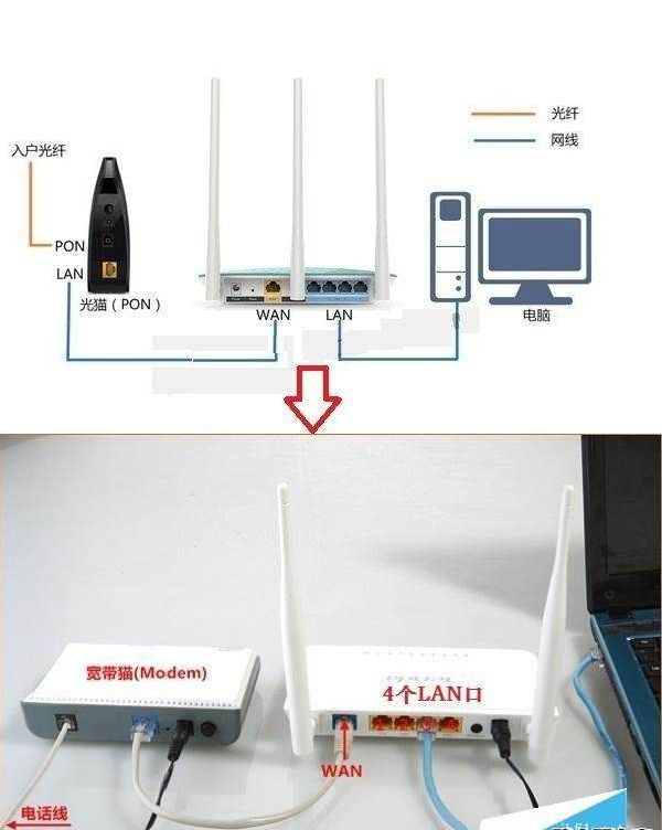

二、路由器和猫怎么连接
路由器WAN口。
连接猫的LAN口。
1、路由器与猫连接后,将电脑与路由器任意LAN口连接。

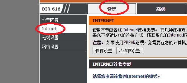

2、选择设置,internet。

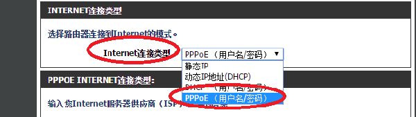

3、连接类型。
需要拨号上网方式,选pppoe。
如果猫内置拨号,这里选动态IP。

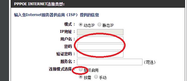

4、下面填入宽带用户名与密码,连接模式,建议始终启用。

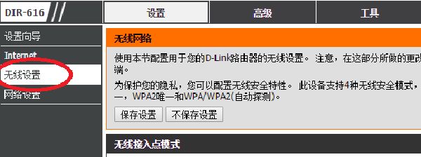

5、无线路由器,点选无线设置。

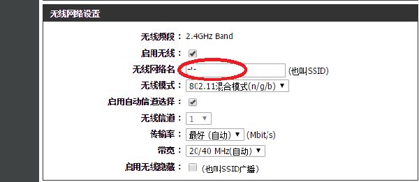

6、无线网络设置,设置无线WiFi的名称。

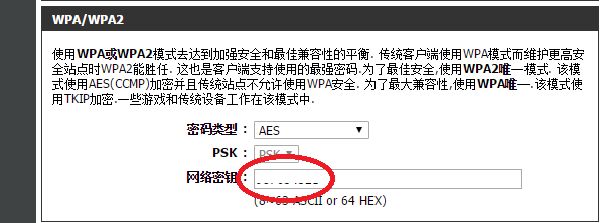

7、无线安全设置,设置WiFi密码。
最后保存,完成设置。

1、路由器和猫的连接方法。
在路由器的背面找到带有“WAN”字的接口,把它和猫用网线连接起来。
2、路由器的背面一般有四个“LAN”接口,这四个接口是和电脑的网线接口连接的。
3、连接好以后,打开电脑浏览器,在地址栏中输入“192.168.1.1”,进入无线路由器的设置页面。
4、进入设置页面前要求你输入账号和密码,一般系统默认的都是“admin",输入好以后回车就能进入路由器的设置页面了。
