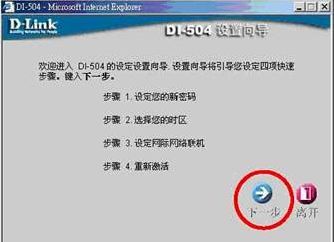

输入路由器初始帐号:admin,密码为空。
3、点【设置向导】——点【下一步】

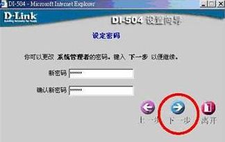

4、输入路由器管理员的新密码,点【下一步】。

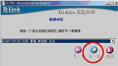

5、选择时区,点【下一步】。

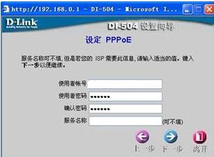

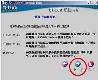

6、选择【PPPoe】,点【下一步】。
7、使用者帐号:输入宽带帐号
使用者密码:输入宽带密码
确认密码:输入宽带密码
服务名称:可不填
点【下一步】,完成设置配置。
