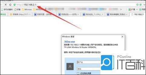

首先就是先设置主路器,用笔记本连接主路由器后打开浏览器,在地址栏中输入192.168.1.1如果修改过IP地址就用修改过的登录。

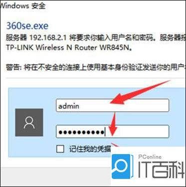

2在登录界面输入用户名和密码,如果修改过就用修改过的,没改过就用原厂的帐号和密码——admin

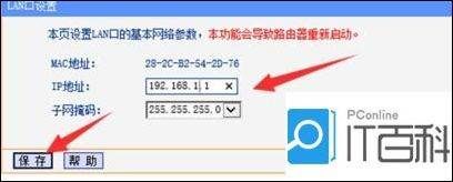

6修改IP地址,防止与副路由器地址冲突。
点击“网络参数”——“LAN口设置”修改IP地址为192.168.1.1然后“保存”

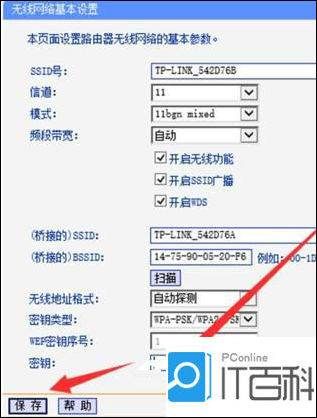

选择”无线设置“下的”基本设置“,修改SSID号可以在后面加个B就行,便于识别。
在”信道”中选择11,与主路由器要设置一致。
然后点击”开启WDS“并点击”扫描“
请点击输入图片描述

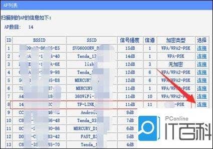

扫描完成弹出新窗口,找到主路由器ID点击”连接“
请点击输入图片描述

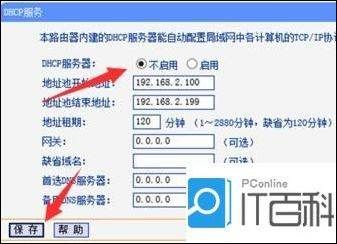

设置DHCP服务,选择“不启用”并“保存”,副路由器不启用DHCP。
此时副路由器已经和主路由器成功建立了桥接功能。

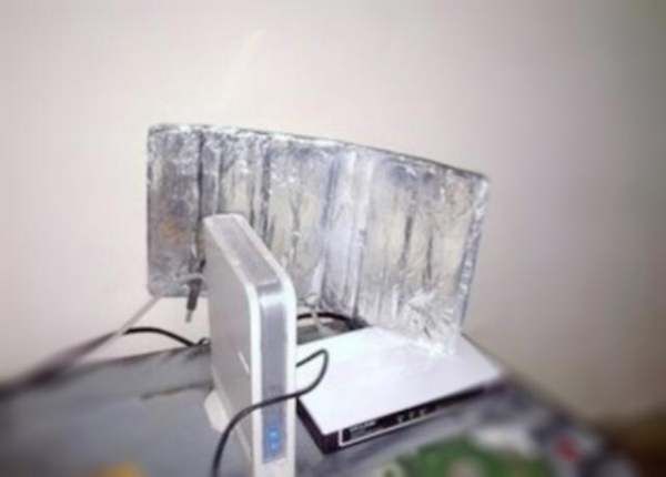

准备一张锡纸和一个硬纸板,首先用锡纸将硬纸板完全包裹住,之后对折,将其放在路由器的一旁,想要家中哪个方向的信号变强,便将其对折后的开口面向哪个方向,非常简单。
